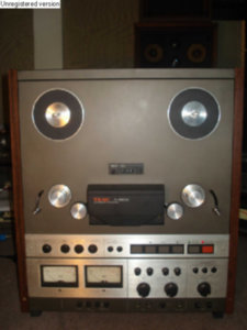

  11. vilv
    vilv Approved Member
    31/10/06
    33
    Nhờ các bác tư vấn giúp
    Hiện em đang sở hữu đầu FOSTEX B16, 16 track.
    Em cảm giác nó quay rất nhanh, nghe nói có thể điều chỉnh được tốc độ quay của nó.
    Bác nào có kinh nghiệm trong lĩnh vực này, xin tư vấn giúp cách điều chỉnh hoặc chỉ chỗ chuyên sửa đầu băng cối.
    Xin đa tạ

  13. Quangteo
    Quangteo Advanced Member
    13/2/06
    500
    35
    Bác mở máy ra, Thấy có một vỉ nhỏ (Thường cái vỉ điều ttóc này nằm riêng, gần ngay đít motor capstan, có mấy sợi dây đấu vào cái motor), tren vỉ này có một cái biến trở. Bác chọc to-vít vào chỉnh.(E ko biết Foster của bác như thế nào, nhưng E "xui" bác dựa theo mấy con TEAC..).
    Cứ ngịch đi bác..không hỏng đc đâu. :)

  24. minhtuan21143
    minhtuan21143 Advanced Member
    16/12/08
    228
    Kính mong các bác giúp đỡ. Số là em mới lấy về một cái đầu băng cối (Technics RS 1500), em vội vã đi mượn đc mấy cái bang cối (ở nhà anh bạn nghe âm thanh rất hay), đến khi em về lắp vào nhà em thì tiếng cứ bị méo méo y như bị điện giật ấy!! Em đã chỉnh các kiểu (gạt nút 2 track-4 track, chỉnh tốc đô) nhwng vẫn bị méo!!! Mong các bác có thể cho em biết có những nguyên nhân nào gây ra tình trạng méo này, cách xử lý, và nếu xử lý thì phải mang ra địa chỉ nào?? Em ở Hà Nội!!! Xin chân thành cảm ơn các bác!!!
  25. Sanh Trang
    Sanh Trang Advanced Member
    4/9/07
    1.649
    27
    Saigon
    Có khả năng phần servomotor bị hỏng rồi đó bác.Tốc độ của motor capstan chạy không đều nên bác nghe âm thanh bị méo.
