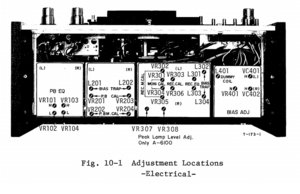

    Em chào các bác! Các bác cho em hỏi có bác nào biết cách chỉnh EQ phần REC của con đầu Teac A-6100 không ah? Vì hôm trước em có tìm ra con máy của em ghi tiếng không được tốt là do phần này ah. Em chân thành cảm ơn các bác!!!!!

    TEAC 6100 chỉ có 1 công tắc EQ, khi thu, ko có núm nào chỉnh cho EQ.

    Bác ơi đấy là ở mặt của nó thì chỉ có một công tắc EQ nhưng đây là em lật phần đáy của nó lên để chỉnh bác ah! Vì khi em chỉnh ở phần này thì thấy có sự thay đổi nhưng vì em không biết là phải chỉnh ở phần nào cả vì nó có khá nhiều nút chỉnh ah? Rất mong nhận được sự giúp đỡ của các bác ah! Thân!!!!!!!!

    Em copy và paste:
      File size:
      130,9 KB
      Views:
      573
