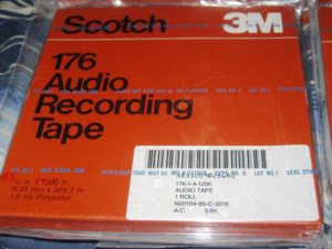

    Em mới ship được về 1 thùng 12 băng Scotch 176 1200 ft, 7". Nhìn bên ngoài thì tuyệt đẹp, tất cả các băng đều nguyên seal trong túi bóng hàn kín, ghi năm sản xuất 1985. Băng dầy 1,5 mil, màu đen, 1 mặt mờ, 1 mặt bóng. Nhưng khi ghi thử thì tín hiệu được ghi rất rất yếu. Em sợ do máy nên ghi thử bằng băng Scotch 150 và Maxell 35-90 đều thấy bình thường.
    Các cao thủ chỉ giáo giúp em:
    - Có bác nào dùng qua loại băng này chưa, có phải xử lý gì đặc biệt không?
    - Ở đâu thu băng từ băng gốc tốt, em nhờ thu thử trên loại băng này xem có khác không.
    Cảm ơn các bác nhiều.

    Bác ghi bằng đầu gì vậy? Scotch 176 em chưa thâu thử nên ko rành lắm em sử dụng scotch 208 600ft 5". Cũng vừa mua được 2 thùng scotch 7" ko biết có cùng loại với bác không em chưa khui thùng nên chả rõ. Nếu mà giống em sẽ thâu thử rồi cho bác biết nhé
    Edit: Băng của bác có giống như vậy không ?

    Nếu máy bác có nút chỉnh "bias" thì trong khi thu, bác bật TAPE/SOURCE monitor qua bên TAPE monitor rồi chỉnh "bias" cho kim đồng hồ V.U lên tối đa, xong bác bật qua SOURCE monitor so sánh, nếu cao quá thì giảm Record level để TAPE / SOURCE monitor level bằng nhau.
    Nếu máy bác không có nút chỉnh "bias" trên mặt máy thì chịu thôi.

    Em ghi bằng đầu Fostex model 80 bác ạ.
    Băng của em khác của bác 1 chút, ko có vỏ nhựa, hộp cũng tương tự nhưng có bọc nylon gắn kín, có ghi lô sx.
    Đầu của em phần chỉnh bias phải mở máy, nhưng khá đơn giản, có hướng dẫn chi tiết trong manual. Để em thử trước bằng 2 kênh ít dùng ( đầu em 8 track mà) rồi thỉnh giáo các bác tiếp.

    Trước khi bác thử lại. Bác khử từ đầu từ của em nó xem thế nào. Em thử thâu bằng sony TC 366 thấy bình thường bác ạ. Lúc trước em cũng bị nhưng sau khi khử từ đầu từ thì lại hết ạ

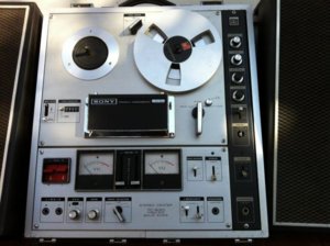

    Mới sưu tập được 1 em Sony TC 630.

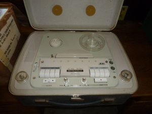

    Mới collec được 1 tape recorder Grundig chạy tube Telefunken nguyên bản.Đã gần 50 tuổi mà còn mới tinh.

    Đẹp quá Bác ơi!Chúc mừng Bác!
