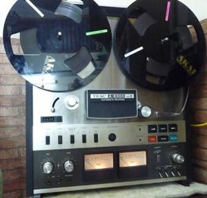

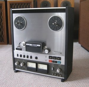

    các Bác cho Em hỏi Em mua cái đầu băng teac 6300 mk2 sao Em tra thì thấy cái của Em khác phần dẫn băng. nhờ các Bác xem giúp. em gởi kèm theo hình
  3. lenamit
    lenamit Advanced Member
    1/6/08
    2.444
    Có nắng , có gió , không có cái đó
    tape deck bác đúng Teac 6300 mk2 .không có gì khác biệt , cần dẫn băng bác xem lúc nó thả xuống chăng :mrgreen:

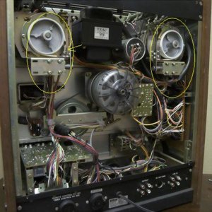

    Teac 6300 chạy rew ><Fast bằng 2 motor riêng bác tháo nắp mặt sau quan sát hai bên động cơ có 2 má phanh do 2 relair kéo khi stop .
    nguyên lý khi play motor cuốn dc cấp áp thấp kéo nhẹ còn bên thả ngược lại kéo ngược tạo lực căng băng . Khi fast <> rew nó dc cấp áp đủ >tạo lục kéo khỏe , lúc ấy khi stop relair kéo dây hãm phanh căng làm dừng động cơ nếu dừng đột ngột hay bó phanh sẽ làm đứt băng .
    Về mặt điện tử đòi hỏi chuyên môn sâu mới cân chình các Vr chuẫn .
    Về mặt cơ khí :
    bác làm sạch tang phanh , tức là chổ dây hãm và đông cơ nếu cần thiết nới đai ốc 3mm (mũi tên vàng hình minh họa) thả phanh bớt một chút khi dừng nó sẽ có tg trượt (ma sát trượt) không bó làm đứt băng ,có thể phải cân chỉnh vài lần mới tốt
    thông thường sau nhiều năm miếng nỉ bó phanh mòn chai mất độ mềm cũng gây bó phanh tang trống motor cuốn bác vệ sinh sạch bụi , nới nhẹ thử xem sao ?
    chúc bác thành công

    Úi giời bác bắt đúng bệnh con TEAC 6300 của E rồi đó. Mỗi lần tua băng mà dừng lại nó làm cái phực , đứt băng. Chắc phải can thiệp bằng các hình thức bác bày (Về mặt điện tử đòi hỏi chuyên môn sâu mới cân chình các Vr chuẫn, hình thức này E không làm được ). . Rồi E về thử phần cơ khí xem sao . Cám ơn bác Lenamit nhiều.

    chổ phần căng băng của Em có thêm 1 cái ngay chính giữa gần với bánh tỳ cao su nên Em mới thấy lạ không giống mấy cái 6300 mk2 của người khác nên Em mới hỏi, ông Anh của Em khỏe không? chưa thấy gởi cái amli về cho em nghe băng nhé đang trông từng ngày. :D. Em gởi lên 2 hình hình của em phía trên còn hình trên www phía dưới.

    Máy bác đúng là Teac 6300 MKII, còn cái núm bên phải bánh tỳ cao su là công tắc đảo mạch để chạy Auto khi hết băng mà chủ cũ đã "độ"" lại

    Về mặt cơ khí :
    chúc bác thành công
    Sau 2 ngày nghỉ em về đã chỉnh lại theo hướng dẫn của bác, làm vệ sinh sạch phần tang trống motor con Teac 6300 của em bây giờ tua ngon lành rồi khi dừng, dừng êm ái không bị cướp hãm nữa. Em cám ơn các bác nhiều.
