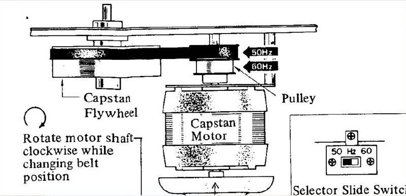

  21. pioneer vintage
    pioneer vintage Advanced Member
    7/12/09
    801
    Đồng Nai
    Xem hình Service Manual của Teac A-6300 Bác ạh!Pulley 50Hz so với 60Hz to hay nhỏ sẽ rõ như ban ngày :lol:
  22. trungdt
    trungdt Advanced Member
    2/6/08
    207
    33
    Xin lỗi các cụ, em có chổ nhầm.Ý em, là thay đổi cái capstan flywheel như hình trên.Còn,pulley, thì làm như các cụ là đúng rồi ạ.tăng pulley,hoặc là vớt nhỏ capstan flywheel đều như nhau.Nhưng con số 1,2 đó là chính xác,tăng hoặc giảm đều đúng ạ.
    Tại sao em lại muốn vớt nhỏ flywheel là vì, vớt nhỏ rồi, curoa vẩn vô vừa, còn tăng pulley,thì curoa bị nhỏ, khó độ hơn thôi ạ.
