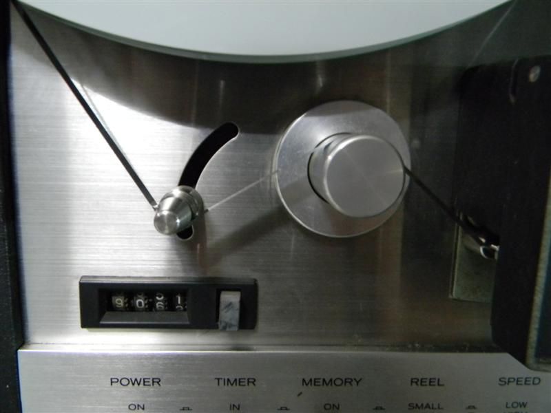

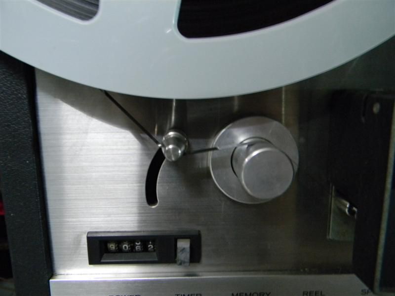

    Bác để ý xem, khi Play mà bị chậm tua, thì cái trục dẫn băng bên tay trái có bị ghịt lên hết cỡ ko ạh?
    Hình này là trạng thái bình thường khi Play
    Hình này là bất thường khi Play, trục dẫn này bị ghịt lên hết cỡ, Motor Reel trái ghịt nặng làm chậm tua!
    Bác kiểm tra xong E nói tiếp nhé! :D

    Em báo cáo là khi play và playB đều chậm cả, chiều nào cũng chậm, đúng như diễn tả của hình thứ 2, còn chiều ngược lại thì cái cần đỡ băng nó cũng bị ghì sát nào phía bánh tỳ, Bác bắt bệnh giúp nhé để tối nay em có nhiều phương án kiểm tra một lượt luôn.

    Àh, E quên nói thêm là kiểm tra như hình với chiều Forward bình thường thôi Bác nhé! Chiều Reverb thì nó ghịt sát như hình 2 là chuyện bình thường :D !
    Bác tháo hết băng ra kiểm tra thêm, khi nhấn Power On, chưa nhấn Play gì cả, cái Motor Reel bên trái có tự quay ko nhé!
