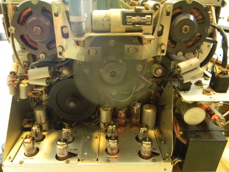

    Hi các Bác, tối hôm qua về mày mò Em báo cáo tình hình như sau, bật đầu 6300 mk2 lên mọi thứ ổn không thấy trục cuốn moter quay khi mở, dây curoa thì ổn, nhìn chung về mọi mặt vẫn ổn, chỉ khi lắp băng vào nhấn play cả 2 chiều thì nó quay chậm lắm nghe âm thanh cứ như ma quỉ rên. Em vẫn chưa dám thay tụ K3 đề cho moter vì không biết thay tụ loại nào tụ trong máy 2mf/250v + 0.8mf, nên thay bằng loại tụ nào các Bác tư vấn giúp Em nhé

    Nếu vậy thì chỉ qua màn hình thì E pó phép rồi... Mọi thứ Motor Reel, dây cua-roa vẫn ổn thì chỉ còn mỗi Motor captans làm ảnh hưởng đến tốc độ khi Play thôi. Bác đã kiểm tra công tắc nhấn Tape Speed chưa? Hi hay Low? Tốc độ băng có đúng? Cuối cùng là capa đề như Bác nói!

    công tắc tốc độ đúng rồi Em nghĩ chắc là cái tụ đề nhưng mà thay loại tụ nào, vì tụ 2mf Em chỉ có mớ tụ để nối tần 2mf 200v, đầu của Em đang sài điện 100v theo sơ đồ thì tụ k3 này nó lấy nguồn 100v ac từ biến áp nguồn vào, gắn 2mf/ 200v dc chắc nổ quá, để Em kiếm tụ rồi chủ nhật mổ nó ra luôn, sẵn tay thay một mớ tụ trong các bỏad của nó xem có hay hơn không, lỡ rồi mổ ra cho biết, không được thì lắp vào bày làm kỉ niện, mua cái khác :D Bác cho Em số cầm tay để chủ nhật Em mổ nó ra có gì alo cầu cứu nhé. tháng này Em đen quá vừa bị con CDT hư mắt ( dùng mắt sanyo sf-90 khó tìm ) 2 ngày sau lại tới con này hư không còn cái gì để phát đành lấy tạm cái radio nghe đỡ FM :D

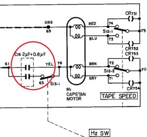

    Em xem trên google thì thấy thế này:
    - Tụ 2 muy dùng khi chuyển mạch tần số là 60 Hz; khi chuyển sang tần số 50 Hz thì tụ 0,8 muy được thêm vào (song song với tụ 2 muy);
    - Khi motor chính chạy chậm thì khả năng một trong hai tụ này bị hỏng là khá cao (suy giảm điện dung hoặc bị rò);
    - Trường hợp tụ 0,8 muy bị rò thường xảy ra; để kiểm tra xem tụ 0,8 muy có bị rò hay không, đơn giản bác chỉ cần gạt chuyển mạch tần số sang 60 Hz, nếu motor chạy gần như bình thường thì khẳng định ngay tụ này bị rò cần thay thế;

    ok thank Bác để Em về thử nghiệm xem thế nào.
