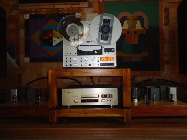

    Em mới có 1 đầu Băng Cối Revox PR99. Phần mềm mới có 3 cuốn copy , nghe mấy hôm nay bị chất âm này quyến rũ quá. Em nhờ các bác chỉ dẫn cho em nên mua băng nào về để tự thu từ CDP sang nghe mấy bản jazz vocal xem sao ạ....
    Em biết có mấy loại băng như ampex 641, maxell thì giá hơi cao ... giờ em muốn chọn chất lượng âm thanh lên hàng đầu, tránh mua tùm lum như chơi CD :D
    Cái PR99 này toàn dùng cổng balance nhưng em tháo máy ra xem thì không thấy có mạch balance riêng nên em không mua dây balance nữa mà dùng adapter sang RCA để xài chung dây tín hiệu của CDP.
    Đây là hình của hệ thống của em ạ:
