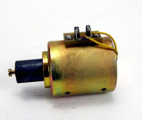

    Xin các bác chỉ giùm: con Revox B77 MKII của em kkhi bật Play thì phải 10' nó mới hoạt động, trong khi tua đi, tua về bình thường; Bác nào biết bênh chỉ giùm em với ạ. Cám ơn các Bác.
  8. tai_trau
    tai_trau Moderator
    11/4/06
    15.554
    5.141
    B77 thi thoảng có lỗi này. Có thể do 1 trong 2 nguyên nhân sau:
    - Ổ cắm phần điều khiển từ xa (trên nóc máy) có thể quá bụi rơi vào trong gây tiếp xúc kém. Bác mở ra lau sạch sẽ
    - Cuộn cảm hãm mô tơ không đủ điện (hình như là 27V). Bác đo dòng điện chạy qua cái này xem sao
    Em không rành kĩ thuật, chỉ nhớ lại hồi trước dính 1 em nên vác ra thợ thôi.
