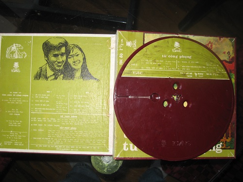

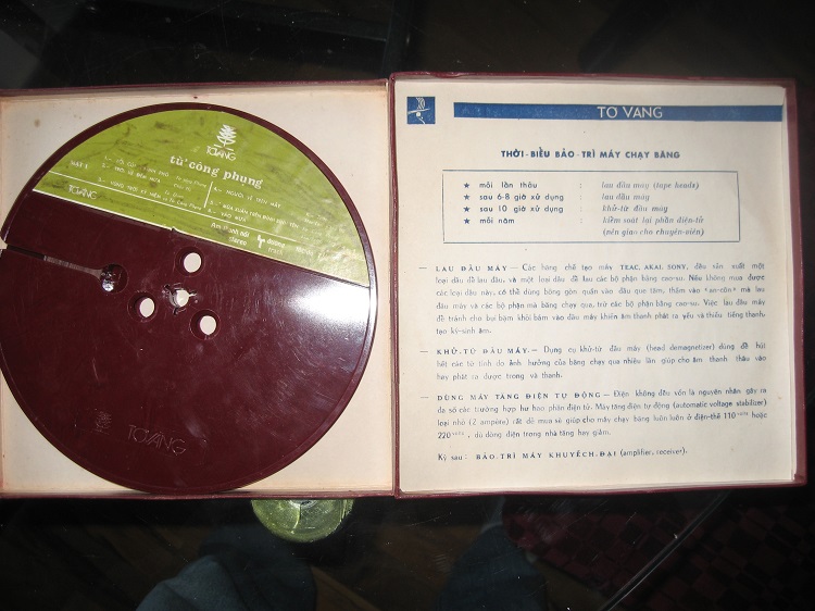

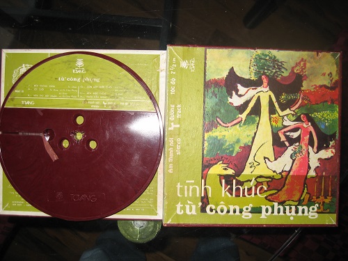

    Xin chào các bác,tôi mới đấu giá được 1 cuộn bang cối,chủ đề (Tinh Khuc Từ Công phụng)phát hành ngày 08/05/1971.
    Lời của thành phố, Trở về đêm mưa, Vùng trời kỷ niện, Người về trên mây, Mùa xuân trên đỉnh bình yên, Vào mưa
    Đêm Không cùng, Lời cuối, Mùa thu mây ngàn, Còn một buổi chiều, Đêm độc thoại, Ngồi gần nhau
    Hồi nhỏ chưa từng nghe băng này,các bác nào đã từng nghe xin cho biết,có phải băng gốc không?
    Chắc ai đó di tản năm 1975 mang theo.
    Xin cám ơn nhiều.

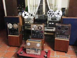

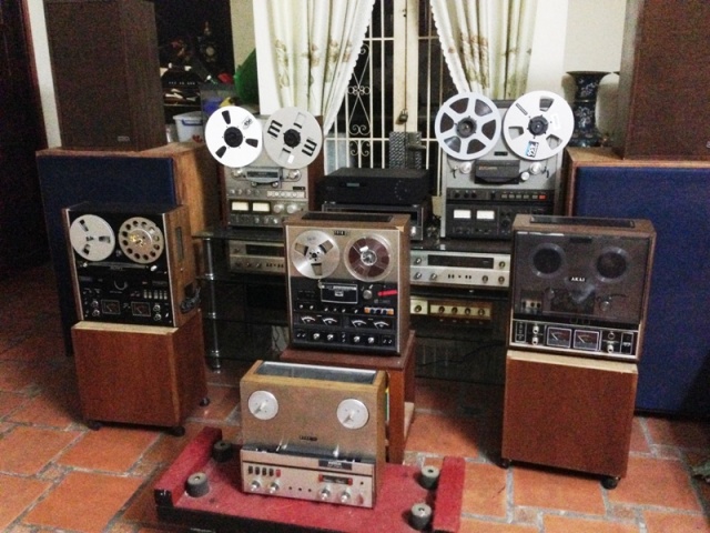

    Ước mơ tìm cái đầu băng cối AKAI GX280D và GX280D-SS nay đã sưu tập được.Dàn máy băng cối mới sưu tập đặt tại sành để nghe nhạc xuân và tiếp khách.Mấy đầu băng cối mới sưu tầm thêm: SONY TC580, SONT TC-R6,AKAI GX280D-SS. TEAC 6700dx, AKAI GX280D, REVOX A77.Tất cả mua tại chợ máy ở khu Nhật Tảo.
    Còn có thêm cái receiver SANSUI 7000 mới mua của một shop trên VNAV.

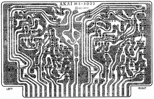

    Chúc mừng chú đã sưu tập được đồ mới.Nhân tiện chú cho cháu hỏi tí ạ?Cháu có chiếc đầu Akai 280D-SS khi phát chiều ngược thì tiếng nhỏ hơn chiều thuận và tiếng lại không dày.Nhưng khi đổi dây tín hiệu sang đường REAR thì tiếng lại to và dày tiếng,nhưng đường này chỉ phát được chiều ngược nên mỗi lần nghe chiều ngược lại phải chuyển dây tín hiệu rất bất tiện,không biết có phải máy thiết kế như thế không ạ?Máy của chú có bị tình trạng như thế không ạ?

    Bác chủ kiểm tra xem trong máy có phải có 02 bo mạch giống nhau như thế này? Nếu đúng thì bác đổi vị trí hai bo mạch cho nhau, sau khi đổi xem kết quả có thay đổi không?

    Cám ơn Bác!Em đã đổi vị trí hai vỉ này rồi,nhưng vẫn bị thế Bác ạ.

    Chiếc Akai model này em đã dùng vài tiếng...
    Không biết các thông tin sau có đúng?
    - Trong chế độ phát một chiều sử dụng cả 4 track thì 2 cho cặp loa trước và 2 cho cặp loa sau; 4 đầu từ được đưa vào bo mạch khuyếch đại đầu riêng biệt nhau;
    - Để kiểm tra nguyên nhân do bo mạch bác có thể hoán đổi;
    - Có thể do đầu từ, nhưng để khẳng định chắc chắn thì bác phải có nguồn băng mà tín hiệu ghi trên 04 track là như nhau;
    Dĩ nhiên là còn cách kiểm tra khác nữa, sau Tết nếu bác rỗi thì mang qua em kiểm tra giúp...

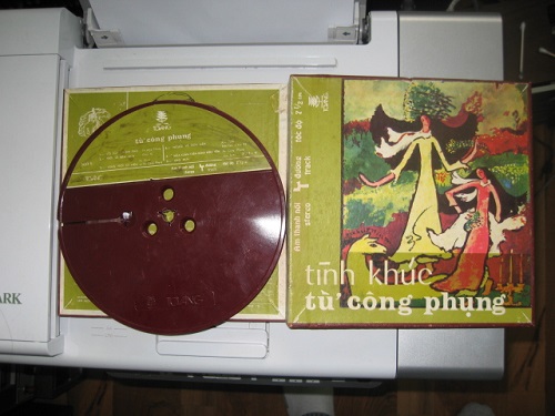

    đã up hình.Chúc Mừng Năm Mới.
    Xin cám ơn nhiều.[/quote]
    Nhìn sơ là biết băng gốc rồi, không làm giả nổi vì không kinh tế. Tuy nhiên chủ đề này thiếu những bài gây ấn tượng người nghe, có lẽ nhờ thế nên nó còn tồn tại đến ngày hôm nay :?:

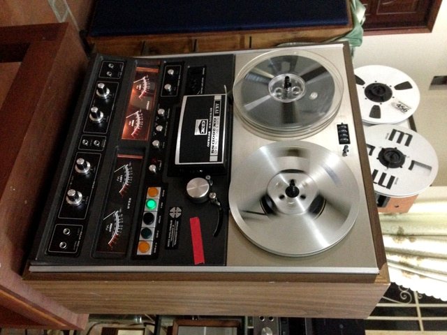

    Cho em ra nhập club với em Akai GX-400D. Bây giờ phải tìm băng để nghe mới là vấn đề.. :D
