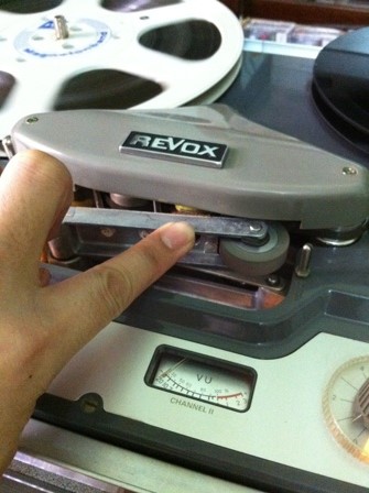

    Bác nào đi qua giúp em một tí:
    Em có cái đầu Revox G36 hiện tại tốc độ Play chậm, khi đang play nếu ấn nhẹ tay vào thanh của bánh tì thì tốc độ mới bình thường được

    Em làm lang băm bốc thuốc phát :
    1. Bánh tỳ mòn hoặc chai.
    2. Lò xo cơ ép yếu.

    Bánh tì em đã đưa đi xử lý và còn dùng được ạ.
    Lò xo ép cơ: Cái này thì sử lý thế nào ạ.

    Cứ thay bánh tỳ là hết bac ah, kg phải lò xo đâu, yên tâm.

    Bác cho em hỏi thêm nữa: bánh tì này thì mua ở đâu ạ
    Nó còn một vấn đề nữa là khi tua lại thì rất yếu

    Lần đầu tiên trong đời nghe thấy bánh cao su capstan bị mòn! :lol:

    Nếu bánh cao su không bị chai thì nguyên nhân do lực ép bị yếu.
    Bác kiểm tra xem lực ép này được kéo bởi lò xo hay bởi rờ-le hút?

    Hôm nay em kiểm cái tôvit về tháo nó ra xem sao. Chỗ em vùng sâu vùng xa, bênh viện chữa cho em nó cũng không có.
    Các Bác cứ hướng dẫn em sẽ thao tác xem nó bị sao :D
    (Bác chủ cũ nói nghe phê lắm nhưng em nghe lại không được vì tốc độ chậm tiếng nó cứ như con bò rên í.)

    Sau một hồi loay hoay, em chỉ tháo được mỗi cái lắp đằng sau ra, còn bên trong khó tháo quá.
    Em thấy cái nút chỉnh các mức điện áp vào từ 110 đên 240vac. Tiện tô vít em chỉnh về 110v và cắm vào 110v. Play, ơ nó lại chạy tốc độ bình thường. Lạ quá, em để theo dõi tiếp xem nó thế nào.
    Không biết loại này có mạch ổn áp cho mo tơ không các bác nhỉ
