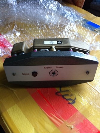

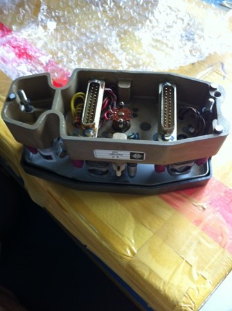

    Bác nào đi qua Biết đầu từ này dùng cho đầu băng cối nào ạ. Em chỉ biết nó là loại dùng cho studer
    seri của nó ghi như sau:
    Phát: 1.319.218
    Thu: 1.319.133
    Đầu từ cánh bướm rất mới các bác ạ
    Và Nó có thay thế cho đầu từ sau được không ạ.
    1.318.626
    1.318.720

    Có bác nào biết link tra cứu seri đầu từ của đầu băng cối studer không ạ.

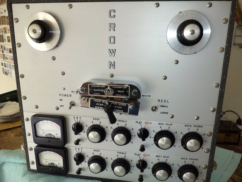

    24
    Các bác làm ơn cho em hỏi đầu băng cối crown GCSX chạy đèn so với con crown 800 cũng chạy đèn thì chất âm khác nhau nhiều không vậy, giá cả 2 con này thế nào ạ.
