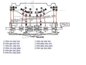

    Có bác nào giúp em phần hiểu biết để chỉnh các đầu từ (phát, thu, xóa) ở các nút theo hình trên. Cám ơn các bác nhiều!

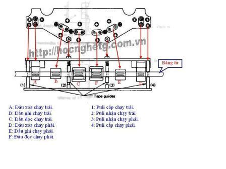

    Đây là cụm đầu từ của máy autoreverse, thu và phát cả 2 chiều.
    Hình vẽ có điểm sai là nếu căn cứ theo chiều và vị trí của vít chỉnh khe từ thì 2 đầu từ C và F phải đổi vị trí cho nhau.
    Nếu căn cứ vào track từ theo hình vẽ dưới thì:
    - A: Đầu từ xóa của chiều thuận (băng chạy từ trái sang phải)
    - B: Đầu từ thâu của chiều thuận.
    - F: Đầu từ phát của chiều thuận.
    - D: Đầu từ xóa của chiều nghịch (băng chạy từ phải sang trái)
    - E: Đầu từ thâu của chiều nghịch.
    - C: Đầu từ phát của chiều nghịch.
    - 1, 2, 3, 4: là tape-guide (là trục hướng băng, không phải là puley như chú thích)
    Với cụm đầu từ trên thì đầu từ xóa đã cố định, nên không chỉnh gì được, và với các đầu từ còn lại thì con vít chỉnh khe từ chính là con vít màu đen nằm bên hông.

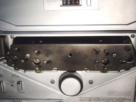

    Hiện tại Em đang dùng con Akai gx 636. Lúc đầu Ông anh nói nghe tiếng đục, bass nhiều nên gởi đi vào ảnh chỉnh. về thì tiếng sáng, nhưng tiếng hơi xé, không biết do em phối ghép sai hay do chỉnh. Nhờ bác giúp em với.

    Theo em, bác hỏi ông anh xem ổng có chỉnh đầu từ không đã, chứ nếu bác chỉnh thì dễ bị sai lệch, nghe sẽ không tốt đâu, sau đó để chỉnh lại cho đúng cũng hơi khó.
    Hình cụm đầu từ bác đưa lên là của Teac dòng X, còn máy của bác là Akai, vị trí các đầu từ là khác nhau, bác lưu ý nhé!

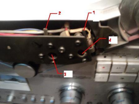

    Em có hỏi thì ảnh bảo có chỉnh đầu từ phát.
    Các ốc vít (nổi) có keo dính (không chỉnh). E thấy có nút nằm trong lỗ và cần phía trên bác hướng dẫn giúp em tìm hiểu. nếu không được thì bác chỉ giúp em chỗ chỉnh tốt ở HCM (em ở bình thuận). Cám ơn Bác nhiều.

    Bác có thể chụp hình cụm đầu từ và đưa lên đây, em sẽ hưởng dẫn bác chỉnh lại cho đúng nếu ông anh kia đã chỉnh sai đi.

    Em xin gửi hình Akai GX636. Bác hướng dẫn giúp em! Cám ơn Bác Nhiều!

    Các đầu từ bác chú thích là xài cho chiều reverse, nên nếu các đầu từ này có chỉnh đi nữa thì cũng không ảnh hưởng đến chiều thuận đâu.
    Theo em, vì ông anh của bác chưa động chạm vào cụm đầu từ chiều thuận, nên bác cũng không nên chỉnh làm gì.
