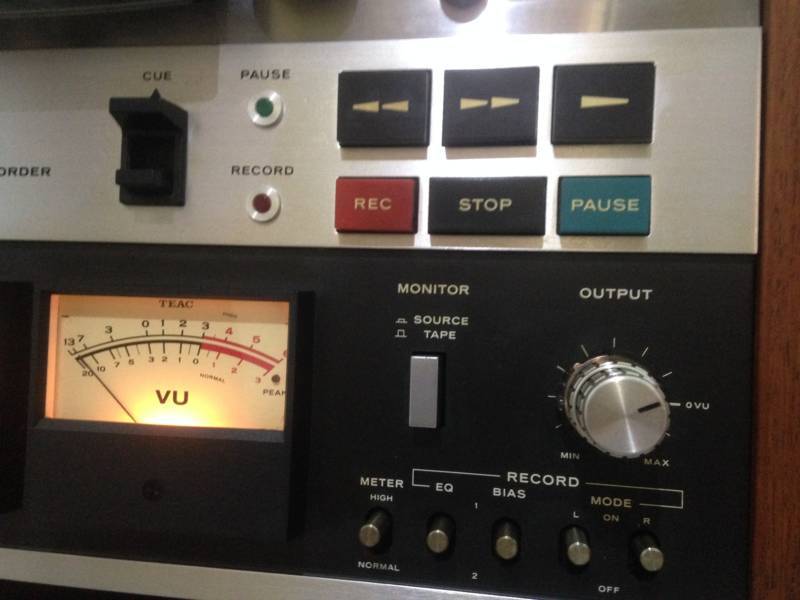

    Thân chào ae trong topic!Mình xin tham gia topic với con teac A 6100 -Thật tình đây là lần đầu tiên chơi băng cối cho nên rất bở ngở,Mình mới nhận con nầy từ lúc sáng nhưng có nhiều vấn đề mình áy náy quá nên lên đây nhờ anh em chơi trước giúp đỡ dùm.Vì mua online nên mình ko xem được hàng ,chỉ nghe người bán mô tả (nói sao tin vậy :lol: ),khi nhận hàng mình thấy 4 đầu từ có dấu mòn rất rỏ rệt quá nên mất cảm hứng ,vẩn biết hàng qua xử dụng thì phải chấp nhận độ mài mòn ,nhưng mình cũng ko biết mòn cở nào là chấp nhận được -còn cái trục đè lên bánh cao su tuy ko thấy độ mài mòn nhưng nhìn nó rỉ sét đen thui -cái nầy có ảnh hưởng đến sợi băng trong quá trình phát nhạc hay ko -còn 2 đồng hồ VU khi phát thì vặn volum đến nấc 3h mới nhảy -nhưng vặn volum lên khoảng 9-10h là bể tiếng,dù volum trên amly rất nhỏ (có hình kèm theo) và mở nắp sau lưng thì nhìn thấy trên bo mạch chổ con tụ to bằng đầu ngón tay có dấu hàn ,(người bán bảo bị hở mạch nên chấm hàn.)(có hình kèm theo).
    Nay mình nhờ anh em đã và đang chơi qua băng cối nhận xét và đánh giá dùm mình con nầy như vậy có bị bệnh hay vì mình chỉnh chọt chưa đúng -
    Lúc mua thì mình rất hào hứng ,cũng giao hẹn đồ phải còn ngon nầy nọ (ko sợ mắc rẻ miển đồ đẹp)nhưng nhận hàng từ sáng đến giờ hơi buồn .Vì chưa đụng chạm đến loại nầy bao giờ nên cũng chưa dám phản ảnh với chổ bán nhiều .Mong anh em tư vấn dùm.

    Trông qua thấy máy của bác cũng hơi dơ, có thể chủ trước xài không kỹ hoặc lưu kho bụi bặm. Việc đầu tiên theo em bác nên vệ sinh kỹ đầu từ và trục bánh tỳ. Bác có thể tạm xài cồn để lau cũng được. Thấm nhẹ cồn lên miếng vải không xơ, sau đó chùi kỹ đầu từ cho hết vết bẩn. Làm tương tự với trục bánh tỳ.
    Sau khi vệ sinh bác thử cho cuốn băng chuẩn cho chạy thử xem thế nào.
    PS em cũng đang chơi con Teac 6300 nhưng máy rất mới, đầu từ cũng xài rất ít. Mỗi lần chạy xong cuốn băng em lại vệ sinh đầu từ với trục bánh tỳ sáng bóng :mrgreen:

    Thân chào ae,mình (52 tuổi) mới chơi băng cối và mới mua con teac A6100 .Có vụ nầy mình ko biết xin nhờ anh em chỉ dùm .Số là khi máy hát ,muốn cho đồng hồ VU nhảy thì phải tăng volum (trên máy 6100 )lên nấc 9-10h ,ngược lại tiếng bị vở ko thể nghe được ,muốn nghe âm thanh bình thường -hay thì phải hạ volum xuống khoảng 2-3h mới được (Đồng hồ VU ko hoạt động)-MÌnh sợ cuốn băng ở nhà ko chuẩn nên mượn 1 cuồn của anh bạn về thử cũng y vậy,trong khi ở nhà người bạn volum trên máy tăng gần hết cở mà tiếng ko bị vỡ và đổng hồ VU hoạt dộng bình thường (cũng máy 6100),ko biết máy mình có trở ngại hoặc cần chỉnh nút nào nửa ko ?nhờ ae chỉ dùm,rất cảm ơn!

    Có bị ngược không bác ơi :mrgreen:
    Nghe qua thì máy này có vấn đề rồi bác ah, bình thường có vặn hết volume nếu băng thu chuẩn cũng không bị vỡ tiếng gì cả, chỉ sợ gãy kim VU thôi :lol:

    Mình mới chơi nên còn gà lắm pro ơi ,ngược là sao cho mình hỏi thêm ,bình thường khi phát nhạc thì mức volum trung bình của máy teac 6100 là ở khoảng nấc nào ?

    Tùy băng thu lớn thu nhỏ, em để trung bình khoảng mức 2-3h ( theo mặt số đồng hồ nhé). :mrgreen:

    Máy của Bác bị cân chỉnh mức output ngõ ra và Vu-Meter không đúng rồi thường thì volume ở 2 giờ với băng chuẩn thì kim ở vị trí cỡ 0db, do vậy nếu Bác muốn đồng hồ vẫy vẫy lúc volume ở mức 2 giờ thì phải cân chỉnh một số vị trí trong máy lại, nếu Bác có chút ít tay nghề thì Bác lật máy lên mở nắp sắt phía dưới và chụp ảnh 4 cái bo đưa lên đây, em sẽ hướng dẫn Bác vị trí để Bác chỉnh lại tương đối ở mức có thể chấp nhận được.
    Hiện nay đa số các đầu băng cối về Việt Nam đều ít nhiều có bệnh tật, phần thì do để lâu không sài, phần thì do mấy Bác Khoai tây không am hiểu chỉnh chọc ngoáy lung tung, phần thì do các Bác nhơi nhà mình chỉnh chọt. Do đó khi mua chủ yếu là hên xui người mua được con đẹp nhiều khi bệnh, người mua con xấu hơn tí nhiều khi lại ngon. Do đó khi mua về muốn tốt thương phải cân chỉnh hoặc vệ sinh và sửa chữa.
    Khi mua đầu băng cối chủ yếu nhìn hình thức sạch sẽ, bộ cơ chạy êm đúng tốc độ, tua lui tua tới ngon lành, trục captans và bánh cao su còn láng đẹp, khi chạy đoạn đầu cuốn băng sợi băng tại vị trí bánh cao su chạy thẳng không lệch sang hai bên ở là tốt. Kế đến kiểm tra đầu từ có mòn quá không (Đầu từ dòng TEAC là đầu từ sắt dùng vật liệu hơi mềm nên đa số có sử dụng là bị mòn, bác lấy móng tay sờ cái gờ chỗ đầu từ bị băng cạ vào nếu lõm dưới 0.5mm là vẫn còn OK). Trong ruột máy chưa sửa chữa nhiều cở nhỏ hơn 10 mối hàn là được, các linh kiện còn jin là tốt.

    Cảm ơn các ae và 6Pi3Hue_audio đã quan tâm và tư vấn giúp mình mấy hôm nay,sau 2 ngày lọ mọ cân chỉnh cuối cùng ................ko bị gì hết :D .số là mắt mủi lù mù -lờ mờ nên ghim dây tín hiệu vào ngỏ phono của âmly nên cứ vặn volum amly lên quá 9h là bể tiếng và kim VU nghỉ giải lao luôn :lol: .Nay đã giải quyết xong -mừng quá ,tưởng mới mua máy mà bị hư.

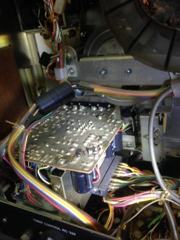

    Các bác cho e hỏi em mới chơi băng cối; mua được con teac 6600 khá mới; tự nhiên mấy hôm nay 1 vế bị kêu lộp bộp; đồng hồ VU nhảy loạn xạ bên vế đấy; e chưa biết gì cả vì mới chơi xin các bác cho e hỏi nó bị bệnh gì ạ; xử lý như thế nào ạ

    Nhiều khả năng đầu cửa bác bị mấy con bóng bán dẫn 3 chân trong mạch khuếch đại đọc (PB Amp) bị dò rồi, thay bóng tốt vào sẽ hết bệnh.

    thanks bác Cuongdv; e chưa biết gì nên tối đi làm về tháo máy rồi up ảnh lên bác chỉ em với
