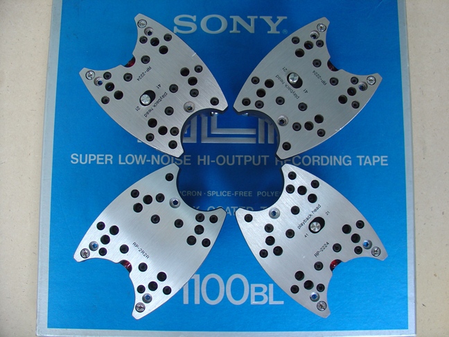

    Technics 1500 có mấy ưu điểm mà khoai tây họ rất nể và thích là W&F: 0,018% (15ips) và FR: 30Hz-30kHz (15ips), mà hầu như tất cả các R2R trên thế giới rất khó đạt được.
    Ở VN, bản thân hiệu Technics không được ưa chuộng, và trong món R2R này thì đa số mọi người lại thích Akai nhất trong các hiệu của JP, nên Technics 1500 bị lãng quên cũng đúng thôi ạh.
    Gửi các bác cái hình em chụp cụm đầu từ RP-2224 nổi tiếng đây:
