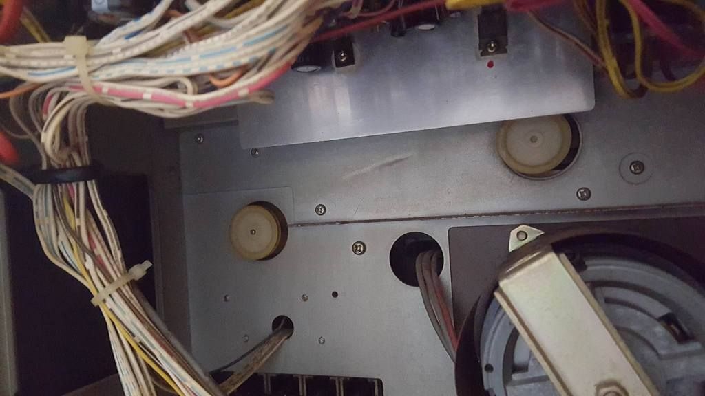

    Chào các Bác! Chiếc đầu băng Akai 646 của em bật lên đèn nhưng ấn nút thì không thấy chạy. Em lắp lưng ra thì nhìn thấy chiếc dây curoa nhỏ bị doãng chắc do lâu ngày, em tháo ra sờ thay thì dây vẫn dai dai nhưng nó bị lỏng. Trên này bác nào có thì để lại cho em 1 chiếc ạ! Em ở Xuân Thỷ Cầu giấy ĐT 0982223557

    Dây curoa vị trí nào mà làm máy không hoạt động được vậy bác?

    Bác ơi một chiếc ở bộ đếm 1 chiếc là quay bánh tỳ 1 bên băng. Em sờ vào thì dây curoa nó doãng ra rồi ạ!

    Bác ơi, nó là dây curoa của Counter, nên nó không phải là nguyên nhân gây ra sự tê liệt của toàn máy đâu ạh.
    Bác mô tả cụ thể và chi tiết hơn thì anh em mới có thể chẩn đoán bệnh được.

    Vâng ạ! Hiện tại em bật công tắc thì vẫn lên điện. Nhưng bật các nút play hay tua và các nút nó đều không hoạt động bác ạ!
