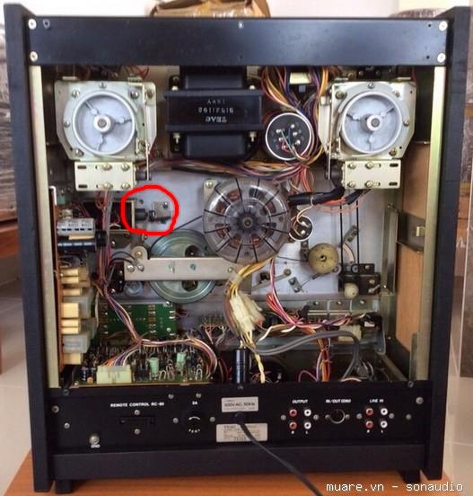

    Chào các bác em có con teac 6300 mkii cái bánh tỳ nó không hít đủ nên không chạy các bác xem hộ em

    - Bác kiểm tra xem càng nâng bánh tì có nhẹ không, cầm bánh tỳ nâng lên chọ chạm trục quấn băng và thả tay ra mà càng lên và hạ xuống nhẹ nhàng là được, nếu nặng thì do khô mỡ bôi trơn tại trục càng bánh tì nên rơ le không hút nổi để nâng càng bánh tì lên. Vô dầu tại vị trí trục càng nằm ngay dưới cái rơ le nâng bánh tì. (Chỗ bôi đỏ)
    - Nếu càng nhẹ thì Bác mở nắp sau máy xem vị trí rơ le nâng bánh tì này như thế nào.Bấm play xem rơ le hút hết hành trình không và lực hút có mạnh không, nếu hút hết hành trình và lực hút mạnh thì là do lò xo lá tại vị trí trục rơ le bị liệt nên không nâng hết càng bánh tì, có thể lấy kìm uốn lại hoặc không thì nới 3 con vít phía dưới rơ le và dịch rơ le lui một tí cho đến khi nào bánh cao so ép chặt được thì thôi.
    - Nếu lực hút rơ le yếu thì là do phần nguồn cung cấp cho nó không đủ, cái này nếu không rành thì nhờ Bác thợ nào đó kiểm tra.

    Em cám ơn Bác 6pi3Hue_audio em làm theo HD của Bác phát hiện một điều cà 3 cuộn hút (bánh tỳ, và hai phanh của động cơ cuộn băng CÓ LÚC hút không hết bật đi bật lại vài lần mói được khi được thì hoạt động rất ok không biết có phải các nguyên nhân sau không Bác cho ý kiến
    1 điện vào không đủ cái này không biết chỉnh ở đầu? Có phải mấy con trở to xanh ở trên cùng không?
    2- các tiếp điểm ở role bị move nên tiếp xúc kém, có re thay không?
    3- dây cuộn hút bị om do hoạt động lâu ngay

    Em cần HD cụ Thể nguyên nhân này Bác ạ?
    Tb: em quê ở phong điền gđ ở 105 an dương vương. Bây giơ em ở hà nội bác ạ lúc nào về quê em đến Bác[/quote]
    Như vậy là do yếu nguồn điện cấp cho rơ le rồi, hoặc các tiếp điểm bị bẩn chứ cuộn rơle rất ít bị hỏng.

    Bác mang ra thợ kiểm tra đường nguồn 24V cấp cho 3 cái rơ le nớ xem có đủ 24V không. Cứ dò dây nối từ các cuộn rơ le hút về.
    Nếu đo khi stop đủ 24V mà khi nhấn Play hoặc Tua mà bị sụt áp nhiều thì nguồn yếu, đa số là khô tụ lọc nguồn hoạc diode nắn 24V bị yếu, trường hợp biến áp chập hoặc rơ le chập ít xảy ra.
    Trong máy có 2 đường nguồn 24V, một cấp cho mạch âm thanh, một cấp cho mạch khiển và các rơ le.
    Nếu nguồn không sụt thì do mạch điều khiển các transitor đóng ngắt cấp điện cho các rơ le hút này bị rò rỉ hoặc ẩm. (Bo nguồn nằm đứng bên hông máy, bo khiển nằm ngửa phía dưới bánh đà captans cạnh bo nguồn).
    Có thể vệ sinh sạch sẻ cái bo khiển này vì chỉ cần đóng bụi và ẩm là các transitor điều khiển bị rò hoạt động không chuẩn.
    Nếu không rành thì Bác nên mang ra thợ cho nhanh. Ở Hà Nội vẫn có nhiều Thợ chuyên sửa đầu cối mà.
