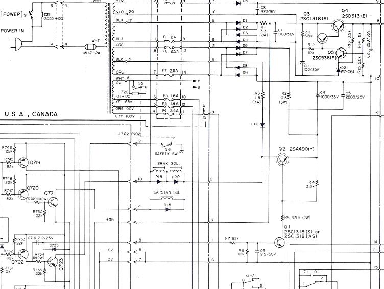

    Để vọc vạch cho vui thì thế này: Bác lấy đồng hồ đo DC volt một đầu âm vào vỏ máy, đầu dương đo tại hai chân cuộn dây rơ le captan, xem có đủ 24V không. Khi nhấn play một chân vẫn giữ nguyên 24V còn một chân sẽ do con transitor Q712 trên bo control đóng xuống mass nên sẽ tụt xuống <1V
    Có chụp cái sơ đồ phần nguồn 24V và phần transitor 721 khiển đây, Bác nghiên cứu cho vui. (Cái này của 6100MKII nhưng nó cũng tương tự như 6300MkII) Dòng 6300 trơn khiển bằng tiếp điểm, dòng MkII khiển bằng transitor)
    Nguồn 24v cấp qua con transitor Q2 trong mạch.
    Máy của Bác chắc là sụt nguồn 24 nên rơ le không đủ lực kéo nên chập chờn.

    Sao điện áp em đo toàn 12 v nhỉ?

    Và con 78M24 đáng ra phải ra 24v chứ ở đây nó ra chỉ có 22v anh ạ?

    Đường 24 mà còn 12v là có vấn đề rồi.
    Con 7824 nớ ổn áp cho phần tín hiệu thôi. Lâu ngày tụ lọc khô hoặc rò mạch áp sụt một vài vôn là thường. Phần rơ le khiển thường chạy thẳng không có ổn áp. Facebook dung ho. Trên này chỉ up ảnh size nhỏ dưới 800x600 và 75kb thôi.

    7824 em hút chân ra đo cũng chỉ 22v có phải thay không anh?
    Các cuộn hút em đo chỉ 12v không biết ro chỗ nào?

    Rất cám ơn Bác 6pi3Hue_audio được sự chỉ dẫn của Bác em đã làm cho con 6300mkii của em trở về vói thời gái một con và hót líu lo
