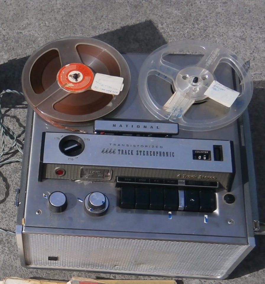

    IMG_4074.jpg Chào các bác, em cũng đang tập tọe tậu 1 chú đầu băng cối. Nhờ các bác xem hộ con này chạy có đc ko? Tìm ở 4fum thì ko thấy nhiều thông tin về e nó
    National Transistorized 4444 Track Stereophonic
  18. trungdt
    trungdt Advanced Member
    2/6/08
    207
    33
    Chào anh.Nếu định dùng để trưng bày thì nên mua.Còn nghe nhạc,đeo đuổi âm thanh,thì còn rất nhiều sự lựa chọn khác.
    datmast likes this.
  19. datmast
    datmast Advanced Member
    20/3/12
    100
    Cảm ơn bạn, tức là cái này nghe ko hay ah? Vì thấy hạt giẻ đâm ra định mua :)
  20. trungdt
    2/6/08
    207
    33
    Em không nói nó hay,hoặc không hay.Nhưng vấn đề ở đây,là để phục hồi máy này không phải là điều đơn giản,và quá tốn công sức.
    datmast likes this.
