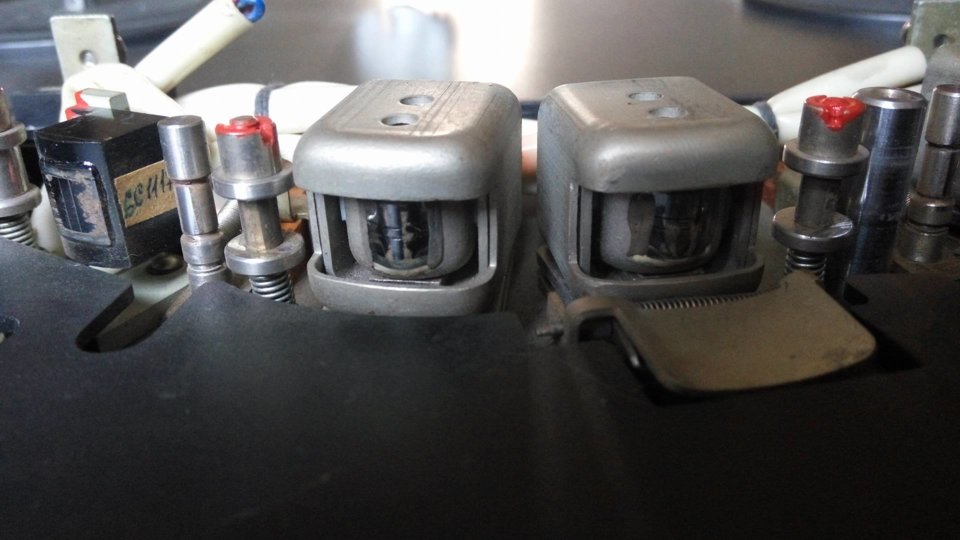

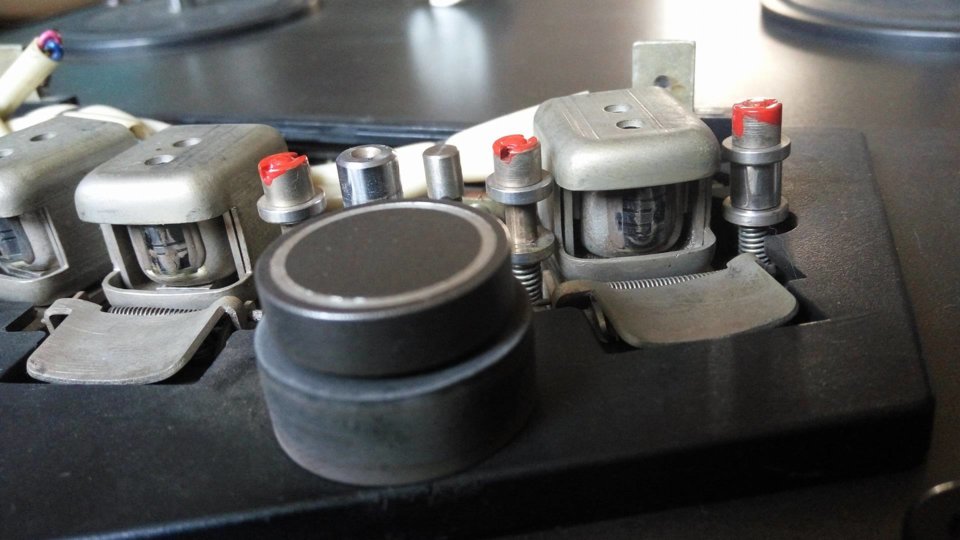

    Các bác đánh giá hộ em bộ đầu từ của máy này cái ạ. Máy Nga ngố, rất gấu, copy Revox A700, 2 tốc độ 19,38, auto reverse head-1.jpg head-2.jpg

    Bạn chụp phần đầu từ mờ quá nếu nói sẽ không chính xác....

    Hình mờ quá, nhưng nhìn tape guide thấy còn mới, nên chắc đầu từ cũng còn mới.
