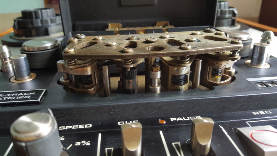

    Khi phát chiều ngược (track 2 và 4), Nam châm điện sẽ kéo đầu từ dịch chuyển tụt xuống theo chiều dọc 1 khoảng bằng chiều rộng 1 track (gần bằng 1/4 chiều rộng băng), do đó nếu đầu từ còn mới chưa mòn thành bậc thì băng vẫn ép sát cả 2 track, nhưng khi đầu từ đã mòn thành bậc thì track 2 sẽ không ép sát mặt băng, tiếng sẽ kém hơn track 4, đặc biệt là phần cuối băng, lực ép băng vào đầu từ yếu nhiều. Tốt nhất là bác chỉ nên phát chiều thuận.

    Có 1 cái tay gạt băng cạnh đầu từ phát, khi PLAY thì nó đẩy lên để cho băng ép sát vào mặt đầu từ, khi STOP hoặc tua băng thì nó hạ xuống để kéo băng ra xa khỏi mặt đầu từ. Trường hợp tua ma vẫn có tiếng thì cái tay này bị chỉnh sai khoảng cách hoặc bị gẫy, mất.
