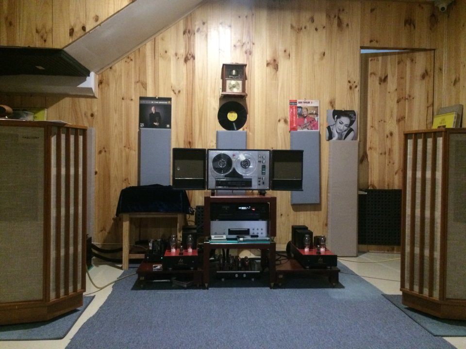

    Băng cối hạt tiêu nge thuyết phục mời các b gé e nge Voice Of Music.hạt tiêu đúng với giá tiền v hình thức nhưng chất âm thì người lớn đấy các b.

    @ bác Ly T Long: e thích cái loa hơn :). Nếu autograph millennium thì là cặp thứ 3 em thấy ở SG, cặp thứ 4 đang ở shop, cặp thứ 5 đang từ Nhật về VN :)

    Dạ k đc vậy đâu b.chỉ là G.R.F Corner Japan gắn Gold 15 thôi.e cũng mơ ước Autograp chứ cũng k dám tới Milenium nữa mà hoài k tới đc.hihi!
