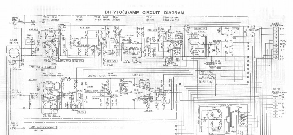

    Em đang định mua con DENON DH-710F hỏng về sửa lại để chơi, bác nào có Service Manual em này thì cho em xin với, đa tạ các bác trước :)

    Các máy R2R này của Denon tìm không có service manual đâu bác ạh, em tìm bao năm rồi vẫn không có, có thể vì nó chỉ xài nội địa JP nên thông tin chia sẻ hầu như là không có.
    Máy bác định mua bị hỏng gì vậy?

    E thấy bác chủ máy bảo hỏng chứ e cũng chưa ktra, e hỏi mua trong tình trạng hỏng về chữa được thì chữa, ko thì để ngắm mà bác chủ chưa muốn bán. E tìm trên mạng được có 1 phần này:
    денон 710 схема.jpg Xưa e sửa con Akai X-360 ko có sơ đồ phải dò mạch rồi vẽ tay lại toàn bộ mới sửa được :) giờ chắc ko đủ kiên trì để vẽ nên đi xin cho nhanh :)
