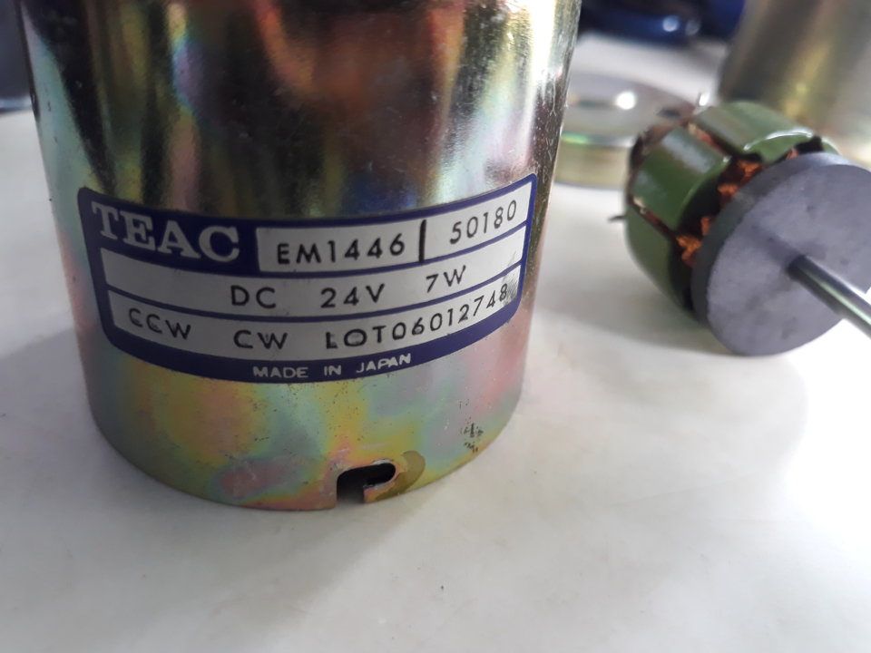

    Nhờ các bác xem giúp em chút: em cần tìm mua 02 sợi dây curoa bản rộng 1 cm chiều dài khi gấp đôi cỡ 15 cm (tổng chiều dài 30 cm) dùng cho đầu băng RTR. Trên các shop VNAV em đã tìm nhưng chưa thấy, vậy nên nhờ các bác chỉ giúp.

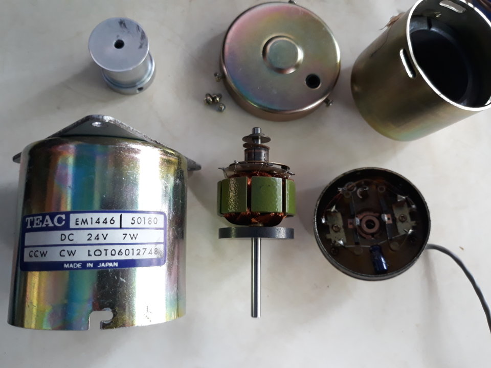

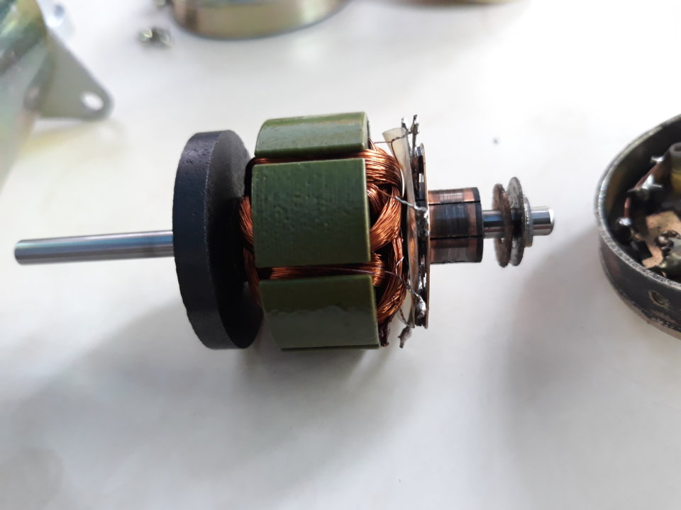

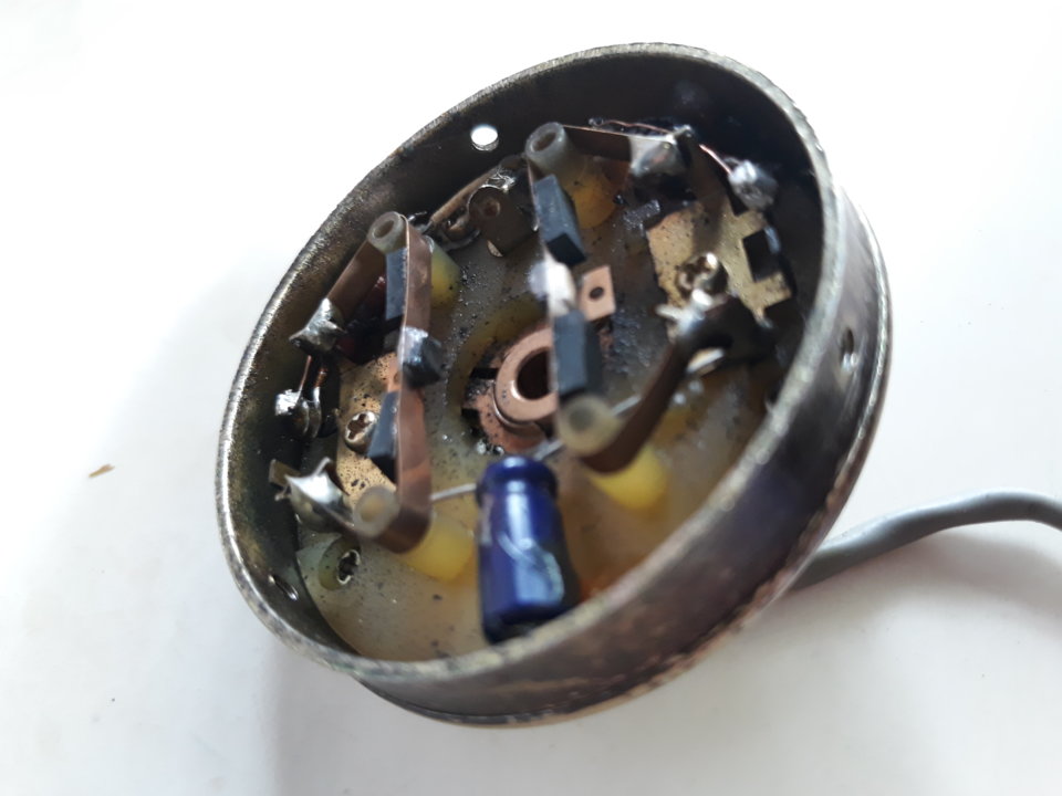

  24. Pilab
    Pilab Advanced Member
    29/1/09
    1.732
    329
    TP ThanhHoa, VietNam
    Em sẽ qua trang giới thiệu của bác xem thêm, cảm ơn bác đã chỉ giúp!
  25. Pilab
    29/1/09
    1.732
    329
    Lúc đầu em nghĩ dây curoa lỗi nhưng xem lại thì thấy motor 24 VDC đã hỏng chổi than...
    Tks for All.
