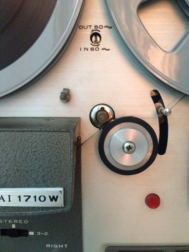

  24. Acoustic design
    Acoustic design Advanced Members
    12/11/08
    226
    Trên xóm cối nhà mình ai có bánh tỳ em AKAI 1710W này nhượng cho em một chiếc nhé ! Em cần cả từ thu và từ phát nữa ai có giúp em cả thể
    Thanks !
  25. nguyenha7940
    nguyenha7940 Advanced Member
    5/12/12
    4.304
    1.386
    Đống Đa,Hà Nội,sdt 0362353228
    Cái này mình thấy các bạn chơi băng cối thường mua ebay mà bạn...
    Có bạn chơi băng cối thấy bạn nhập về vài bộ để dùng dần như cụm đầu từ, bánh tỳ cao su của Crown, Ampex....
