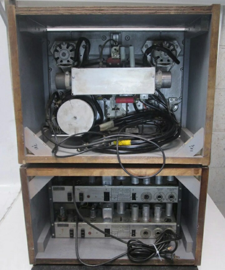

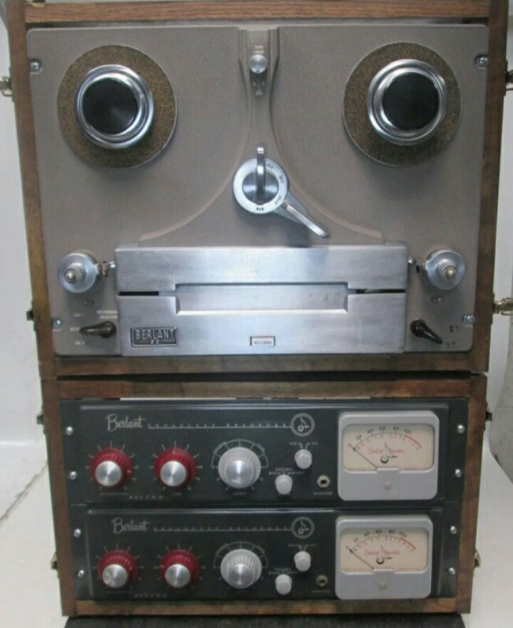

    Lại là đồ hiếm............................. IMG_1540601568342_1540601578941.jpg

    Đúng là đồ hiếm, con này chắc chạy bóng điện tử chứ ông Hà
  21. nguyenha7940
    nguyenha7940 Advanced Member
    5/12/12
    4.304
    1.386
    Đống Đa,Hà Nội,sdt 0362353228
    Dạ vâng sao bác đoán đúng thế ạ....
    Đang được giao nhiệm vụ phải làm cho nó chạy đủ hết các chức năng của nó bác ạ....
    Và để nghiệm thu họ dùng oscilloscope cùng bộ phát sóng chuẩn để nghiệm thu tất cả các chức năng của nó chứ không chỉ dùng tai...
