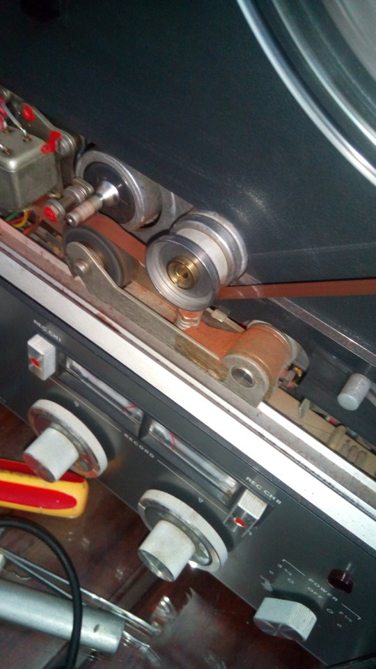

    Có lần mình sử lý cái bệnh này cho mấy con dạng này...
    IMG-6a0dcc8f24ddbdded3887a7cb7da679e-V.jpg [
    Chủ máy là người chơi băng lâu năm và cũng có điều kiện họ lắp băng 10 xương nhôm +hub to đùng ( riêng hai cái hub đã khoảng nửa cân rồi ) để yêu cầu sửa hết méo tiếng như bạn nói...
    Mình lúc đầu không quan tâm đến đoạn đó lắm vẫn khắc phục cho xong việc đó...
    Sửa xong họ mới lôi thêm vài cuộn băng 7 ra nghe thêm và nói:" Em cố tình dùng băng 10 xương nhôm + hub để anh sửa đấy... Dù cuộn đó của em là băng tốt và đắt hơn mấy cuộn băng 7 nhiều...."

    View attachment 432190 [
    Sửa xong họ mới lôi thêm vài cuộn băng 7 ra nghe thêm và nói:" Em cố tình dùng băng 10 xương nhôm + hub để anh sửa đấy... Dù cuộn đó của em là băng tốt và đắt hơn mấy cuộn băng 7 nhiều...."[/QUOTE]
    Dạ cháu cảm ơn ạ, cháu cũng mới tập tọe thôi, ở nhà cháu cũng chỉ có băng 7", cháu lo băng xương 10 đầu cũ không tải nổi.

    Bác còn có băng 7 để test máy.... Em trước đây còn không có băng mà thử... Ai nhờ sửa thì yêu cầu họ mang băng đến....
    Và rồi gặp phải trường hợp thế này...
    Khi mà mới chỉ chạy được 1/6 cuộn băng....
