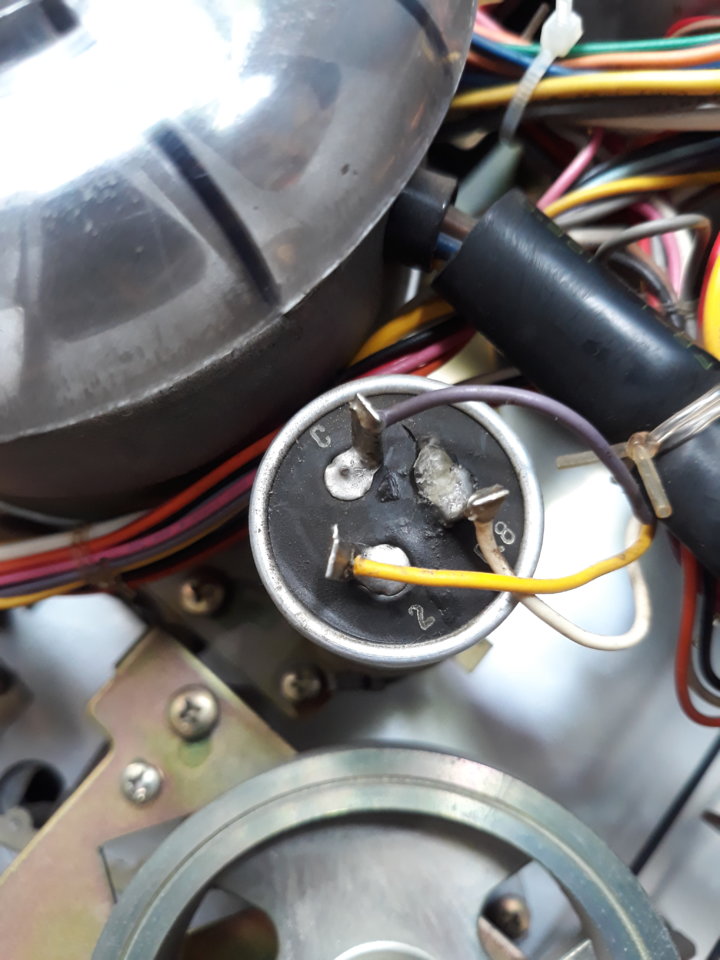

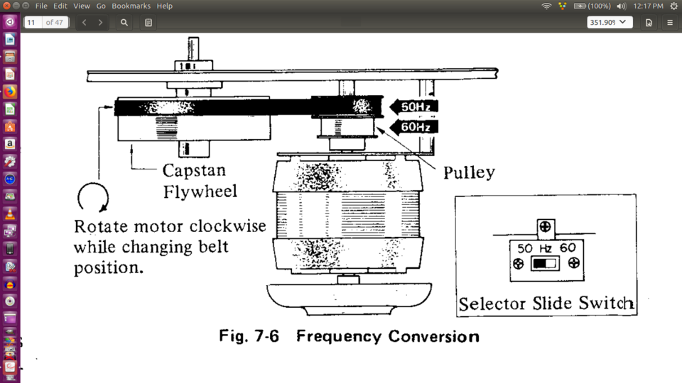

    Nghe nói với con 4300SX 117V-60Hz bị chậm tiếng có thể xử lý bằng các đóng pulley và thêm tụ cho moteur là ok nhưng không biết cụ thể với 4300sx như thế nào ?
    Các Bác cho ý kiến giúp nhé

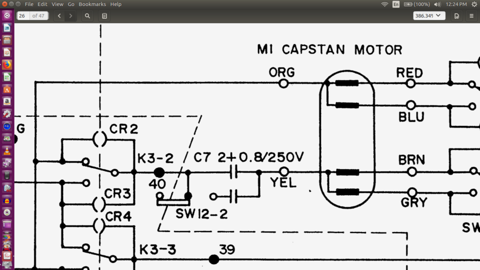

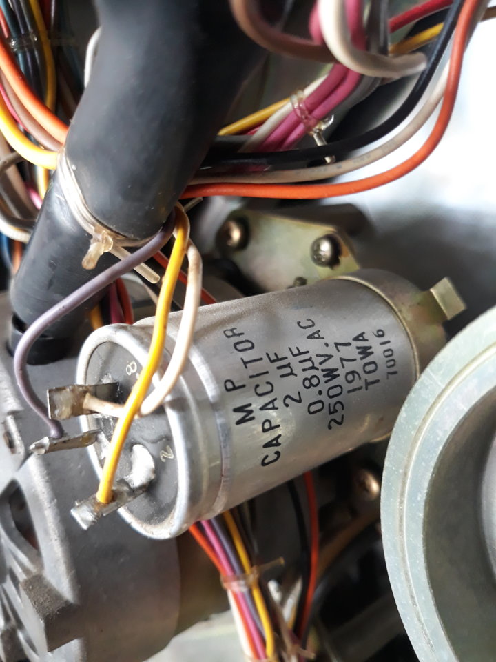

    Đóng pulley mới thì rất khó chuẩn tốc độ. Giải pháp thường làm là bổ sung tụ cho moteur capstan, nếu bác biết chút nghề thì xem sơ đồ con TEAC này chạy đa dòng xem tụ bổ sung là bao nhiêu (theo sơ đồ con này chạy đa dòng thì con tụ kép cho moteur capstan là 2+0.8 mf/250V). Như vậy phải bổ sung 0.8mf.

    Vâng , rất cảm ơn Bác . Thêm tụ thì chắc ok vì tương tự thay tụ của quạt trần hay quạt bàn .
    Vậy cứ tìm tụ 0.8mF/250V kẹp song song với tụ chính motuer capstan là ok đúng không Bác . Hy vọng có tụ 0.8mF/250V để mua và làm thử . Tks Bác Tran Hội nhé

    Khi chuyển mạch SW12-2 ở vị trí 50 Hz thì tụ 0.8 uF được nối song song với tụ 2 uF; motor chạy chậm có thể do các tụ này bị lỗi, bác có thể tìm một tụ 3 uF thay thế cho tụ kép này để kiểm tra. Sơ đồ mạch và ảnh em tìm nhờ Google nên có thể sẽ có nhiều điểm không đúng như mạch thực tế.
