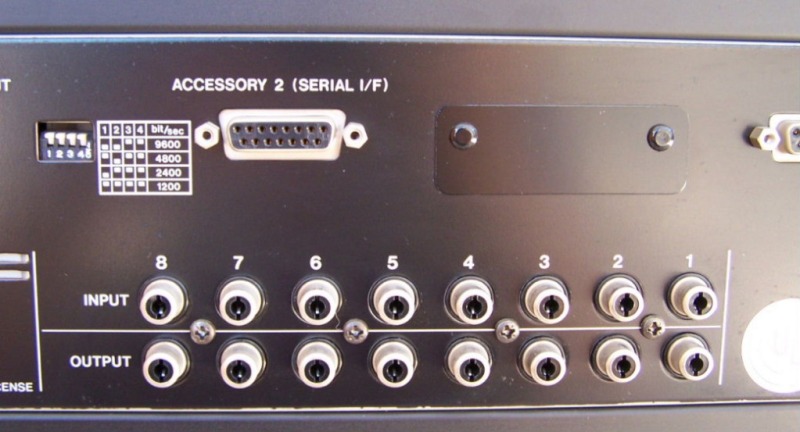

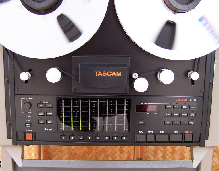

    Cái máy trong ảnh này có được xếp vào Full tracks kg Bác?
    Vào 8Tracks ra 8tracks riêng biệt.
    SD băng 1/2"
    Có thể kết nối với PC (để làm cái gì đó) :lol:
    Tks Bác!

    Bác là độc bảng A Hoa
    Trong hàng Reel Open , đất là Full track , 16 track tôi chưa thấy trên Reel , chỉ nghe nói về một thiết bị chạy tương tự như đầu từ Mono trong VCR ( Đầu từ đông bộ )
    Cổng đó để đồng bộ với giàn máy thu bậc ( Khi nó bắt đầu Play , nó sẽ KHIỂN giàn kia chạy theo )

    Ấy sorry bác
    Cổng bác chụp rõ là cổng để phục vụ số hóa Audio , cổng khuất khuất kia là cổng đièu khiển đồng bộ

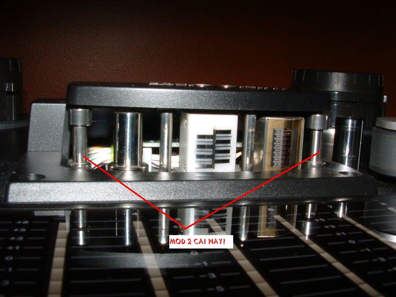

    Cổng RS 232 và Cái cổng bên phải. D-sub 37 pin. Trong manual nó cũng có nói tới kết nối với PC và các thiết bị khác. nhưng e chưa nghiên cứu tới cái đó :mrgreen:
    Hiện em đang nghịch như sau:
    -Mod 2 trục dẫn băng để chơi với băng 1/4"
    - Để nguyên thì ghi và phát 4 tracks
    - Nối In/Out 5 với 6 và 7 với 8 để ghi/Phát 2 tracks. :mrgreen:

    Bác đừng Mode kết cấu cơ khí , nó phí đi , mode phần khuyêch đại thôi . Track L, R trên hệ đa track này , có thể do User quyết định
    Bác làm thế em xót thay cho bác đây .

    Cái trục dẫn hướng cho băng phải làm. Khg thì nó khg đưa băng vào đúng track được. Nhưng chắc chắn kg ảnh hưởng gì.
    Phần KĐ nó có từng Car cho mỗi track riêng biệt. Từ đó đến nay em cũng chưa mod gì :lol:
    Bác xem lại mấy cái solenoid năng bánh tì xem sao? :lol:

    Rất mong bác nghĩ kỹ . Có vài điều không tiện nói ra ( do chưa có máy để nghich )
    NẾU em là bác VÀ sở hữu một fát , em sẽ để nguyên , đo đạc kỹ , nhờ người thạo cơ (cái bác định mode) tháo bộ đó , cất đi . Lấy kích tước cơ bản , thuê CNC một bộ cho phù hợp với
    Tape 1/4" . Bác nghĩ mà xem , đến ngày nào đó , chính anh em mình lại phá kho thóc Nhật được Tape 1/2" , bác luc đó hết đường về . Trong Nam các cơ sở CNC nhiều ,và rẻ hơn ngoài Bắc . Bác từng sinh hoạt ở mục Tube , bác lạ gì : Ngày xưa (2002-2004),mấy vĩ nhân tỉnh lẻ xưng là Tai Vàng Audiopjile cứ mở miệng hô hào ,6SN7,6V6,12AX7,300B,6550 , từ 2005 đến nay , biết bao đèn hay , đèn quân sự được khám phá , hay gấp nhiều lần được khui lên và các diễn đàn Audio thế giới cũng mê các đèn đó . . . biết đâu chính sự đam mê của bác lại dẫn anh em đến một kho Tape 1/2" ?
    Mong bác nghĩ kỹ . Nhìn bộ của bác mà thèm . Vừa bị móc mất 13 triệu , nếu không lấy lại của bác lun . Lắp các bộ điện phụ trợ thì quá đơn giản với em

    -Khà khà ! em mod lâu rồi. Giờ đang nghe ạh!
    -Là em tiện lại 2 cái trục 1/4 như Teac. Tháo 2 cái trục dẫn 1/2 đó ra và nhét 2 cái mới vào (y như lời Bác dặn...) :mrgreen:
    -Tape 1/2 Inch àh? hiện nay vẫn có ở vài shop bán để ...bày. Nhưng em chẳng chơi vì nó khg thuần. Hơn nữa em dùng đầu này để ghi (cho mấy cuốn 1/4"). Nên phải mod lại :lol:
    Dạo em mới mua cai này. Mượn cuốn băng 1/2" về. Nối 4 tracks cho vào 1channel => cái máy sẽ cho ra 2 channels. Âm thanh ...khó diễn tả lắm. :mrgreen:
    P/s: băng 1/2" nó như đồng chí VHS tape! :mrgreen:
