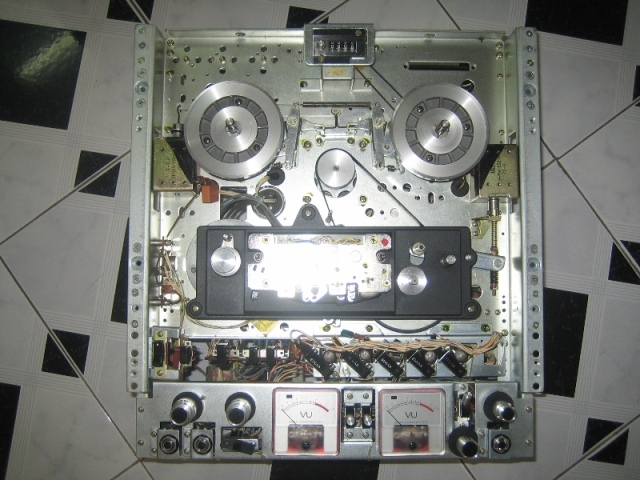

    Vừa moi sọt rác ra được cái này,
    thấy có mấy bóng đèn định tháo ra cho lũ con chơi trung thu,
    các bác thấy sao ạ: :p
    Hỏi cu GG thì ra thế này:
    TAPE RECORDER / AMPLIFIER: AKAI 1710W-L
    NAME AKAI
    TYPE 1710W-L
    Tape Speed 3 Speeds: 1-7/8, 3-3/4, 7-1/2 and 15 ips optional
    Frequency Response 40 Hz to 18,000 Hz cps at 7½ ips
    (50 Hz to 15,000 Hz cps ±3 dB at 7-1/2 ips)
    40 Hz to 14,000 Hz cps at 3-3/4 ips
    Music Power 4-Watts at maximum on each channel, total 8 watts
    S/N Ratio Better than 56 dB
    Equalization Correct eqaulization for playback of tapes recorded to the NARTB Curve
    Recording Level Indicator VU Meter x2
    Recording System 4-track stereo / monoraul system
    Fast Forward 150 seconds using 1,200 feet tape at 50 cycles
    120 seconds at 60 cycles
    Recording Capacity 8 hours monoraul recording at 1-7/8 ips
    (1,200 feet recording tape)
    4 hours stereo recordingat 1-7/8 ips
    Motor 2-Speed induction motor
    Speaker 5 x 7 inches speaker x2
    Transistor Transistor x 4
    Tubes Tube x 5
    Power Supply AC 100 to 240 V, 50/60 cycles
    Power Consumption 80 VA
    Dimensions 14"H x 13½"W x 7½"D (360H x 345W x 190D)
    Weight 33 lbs (15 kg)
    Year 1972

    Thì cụ cứ tháo ra cho các cháu chơi, rồi chúng nó review thế nào share cho bọn em biết mấy. :mrgreen:

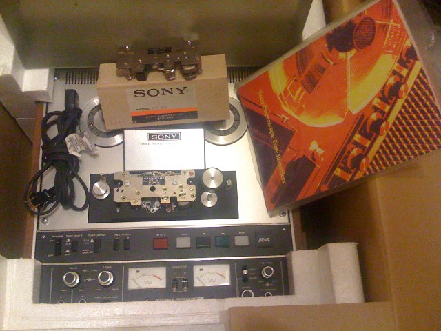

    chào các bác em gởi tấm hình con sony e mua nguyên thùng ở canda cho các bác xem.

    Thường thì các đời gấu chạy băng voi của Sony hay dùng đầu từ Ferrite tuy không bền bằng đầu từ GX của Akai nhưng cũng rất khá bền só với các loại đầu từ thông thường khác và chất âm tương tự như của Akai, có lẽ tốt hơn đôi chút. Không biết con này của bác là model gì nhưng có lẽ chỉ đánh được băng 7inch là cùng(em nghĩ model sẽ có đầu TC- 6....)?

    chào các bác con em mua là con sony TC 650 SẢN XUẤT 1974 đó bác hồi xưa ba em có mua nó rồi bị hư nó cũng thường thôi em mua nó để hoài niệm thôi các bác ạ. nó thu và phát rất hay các bác ơi.

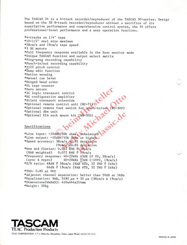

    Vài thông tin về em nó giúp Bác tham khảo.
    Chú Tascam 34 này dùng DC servo capstan motor nên khi nó mòn chổi than thì tìm motor thay thế hơi mệt, máy lại dùng dây cua roa để kéo capstan wheel quay.

    Đúng rồi Bác nask ạh! Em cũng sợ mấy chú Tascam, Teac X Seri hay Sony lắm! Đã dùng DC Motor (Motor dùng chổi than & cổ góp) mà phần Servo lại khá phúc tạp. Dây cua-roa lại dẹp lép, khó thay. Ẹo 1 chút là dừng, ko hát, sửa thì ko có linh kiện thay thế. Nếu may mắn mua được Máy mới thì Ok, nếu mua phải Máy cũ thì hơi căng nếu nghe rền!
