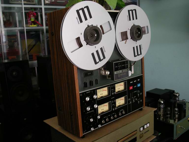

    tôi mới mua được cái này,AC 117vol -60Hz tiếng bị chậm ,nhờ các cao thủ giúp với .cách xử lý .
    1, tiện lại puley
    2,cal lại tụ-điện trở
    giải pháp nào khác !

    Re: teac a3340s

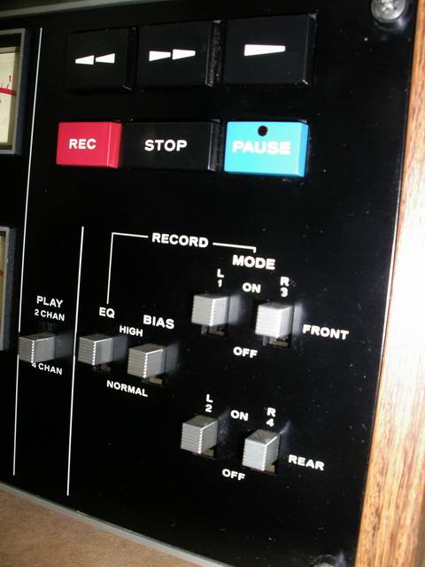

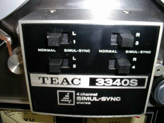

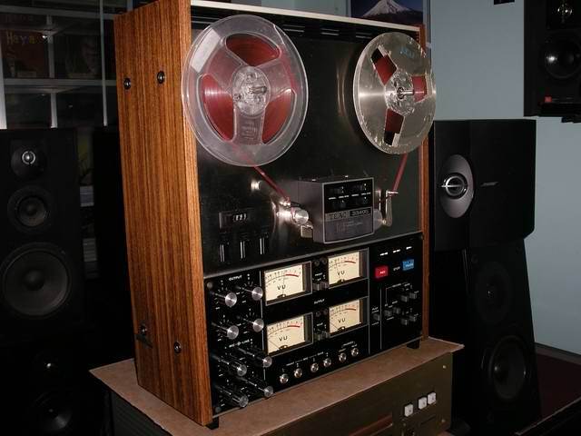

    1, tiện lại puley

    Vụ này quá đơn giản, chẳng thể coi là hỏng hóc gì mà phải sửa :lol:
    Bác tiện cái puley, thay vào là xong, không ảnh hưởng gì đến chất lượng cả. Hàng của bác làm cho thị trường Mỹ thì nó lắp cái puley cho 60Hz thôi. Nếu quá cầu kỳ thì bác đặt hàng tại hãng, chắc nó còn hàng pu li New On Stock bán cho bác đó :lol:

    Bạn kiếm mượn cái thước cặp đo đường kính của trục kéo băng. So sánh với trục kéo băng của mấy cái máy Teac 50 cps xem sao?

    Máy của bác là loại quaraphone cho ra 4 kênh tiếng, loại này chỉ ra một thời gian ngắn rồi bị đào thải vì không phù hợp thính hiếu lúc bấy giờ, hiện giờ máy này nghe chậm vì moteur của nó là loại AC 60Hz, mà điện ở VN chỉ có 50Hz nên nó bị chậm, chỉ còn 5/6 tốc độ danh định, tiện lại bánh xe ép băng lớn hơn có thể sẽ làm sai lệch đường chạy băng, băng sẽ không ép sát đầu từ hoặc cho băng vào sẽ khó khăn, nên tiện puly dẫn của moteur lớn hơn hoặc tiện nhỏ lại puly bị dẫn của trục ép băng thì khả thi hơn, nếu có máy phát điện thử điều chỉnh cho nó chạy ra tần số 60Hz / 110v - 117V rồi đấu máy băng vào chạy xem tốc độ có đúng không?

    tôi nhớ không lầm thì các đầu deck đời cũ đều có phần đổi 50 /60hz nằm ở phía sau máy, (puolie chính người ta cũng thiết kế poulie 2 tẩng cho 50 và 60 hz chuyển bằng dây couroie) bạn xem và kiểm tra lại.

    tôi có mấy chục cái đều là 110-110-115-220 50-60 Hz( cps).chỉ có cái này
    117 vac -60Hz moteur giữa puley chỉ có 1 tầng .đang chuẩn bị thay puley của teac a-4010s vào

    đã thay buley của teac a-4010s 110v-220v -50-60Hz và thì ok. máy hát trở lại bình thường đúng tốc độ .cám ơn mấy bác cao thủ nhiều !

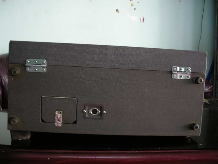

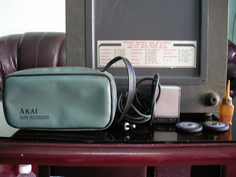

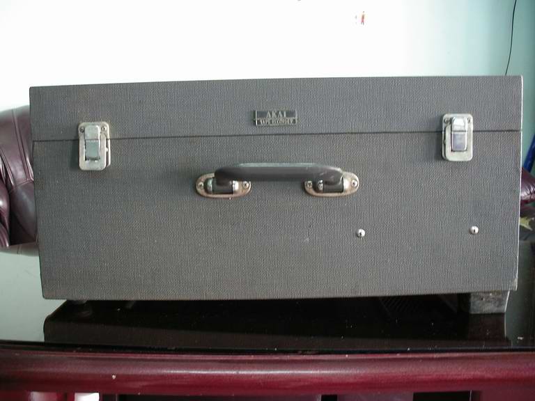

    AKAI M-8 TUBE

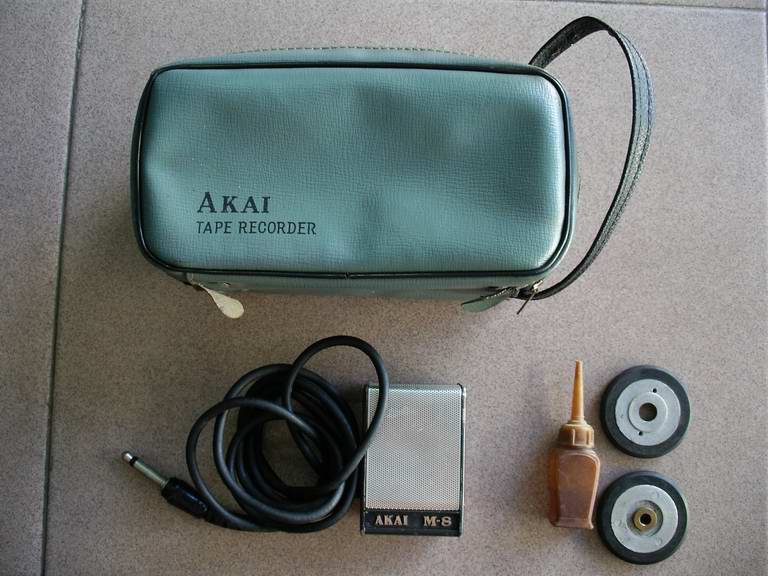

    mới mua được thêm cái này AKAI M-8 TUBE( hàng cực độc )xin giới thiệu với ae cùng chia sẻ. máy còn 02 bánh đá +micro+ống dầu và cặp loa jin đi kèm!(loa sẽ chụp hình gữi sau)!

    Bạn cẩn thận với tụ nguồn và nhất là mấy cái tụ liên lạc Nếu tụ l'l rỉ thì dễ tiêu OPT lắm. Lão biết cái "dụ" M8 nì.

    Trời đẹp quá anh Hùng, Em ngó đầu băng cối đã nhiều mà chưa thấy cái M8 nào mới như thế này.

    máy hiện tại đang hát tốt lão ham ơi.nhưng em sẽ nghe theo lời lão thay hết mấy cái tụ nguồn & nối tầng cho khỏi sợ hư opt .cám ơn lão ham!
