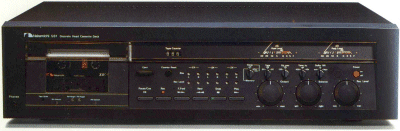

    em mượn tạm cái hình khoe đại:

    vừa nhận được "hàng" từ bác atlantic, bác nhiệt tình wá, xin cảm ơn!

    "Hàng" về rồi hả bác? Bộ sưu tập lại dày lên. "thích" thật. Chúc mừng bác!
