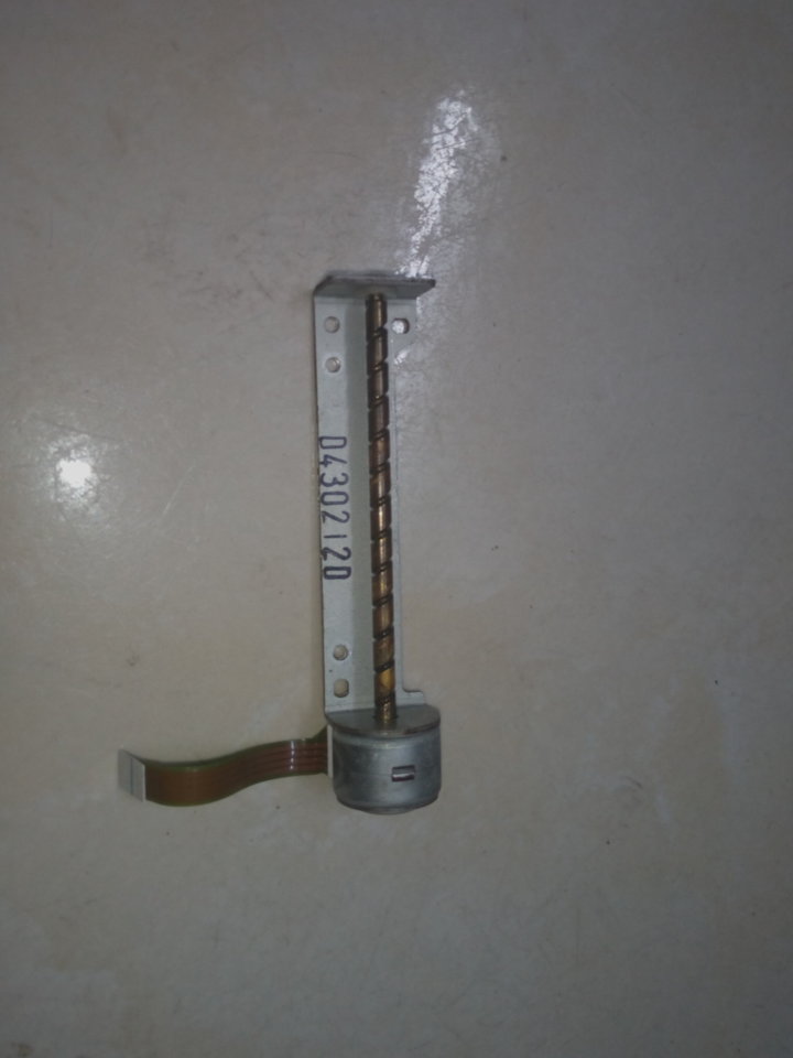

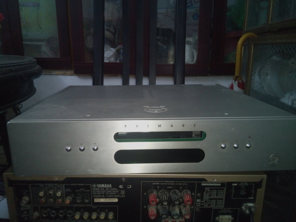

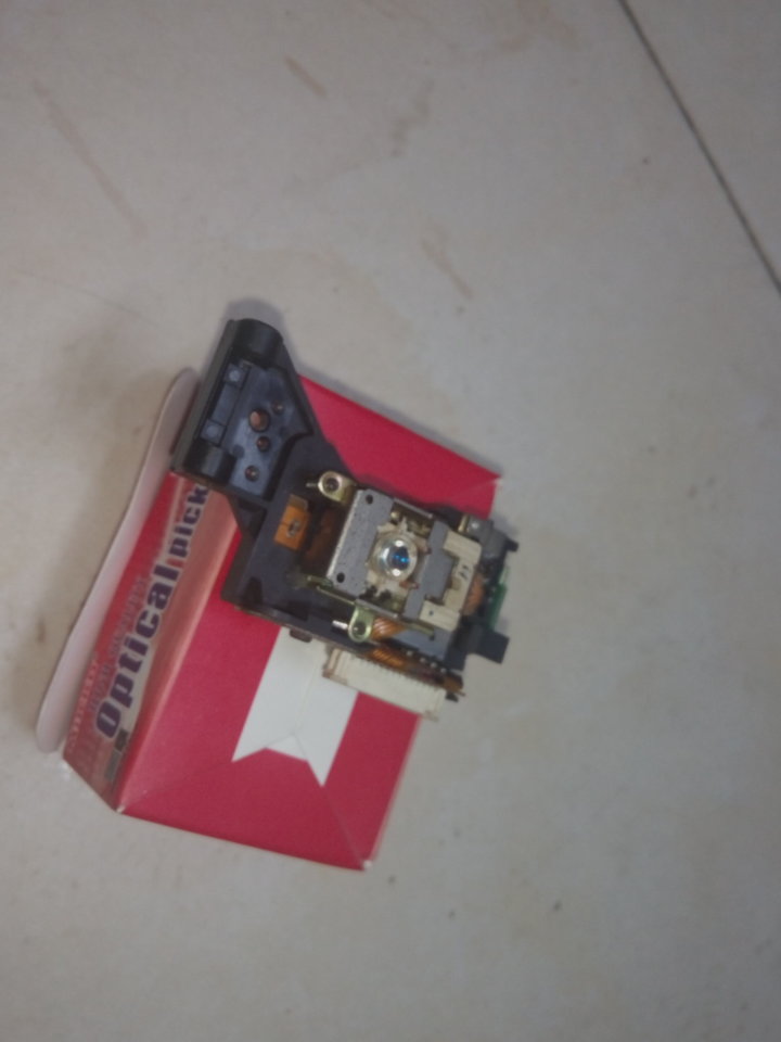

    Làm con CD
    Máy không đọc đĩa được thay mắt của máy. Mắt cũng thuộc hàng khó kiếm..
    Mắt mới lắp vào tia lase phát ra rất tốt... Mà máy vẫn báo no disc....
    Chẳng hiểu sao...
    Lại tháo tung máy ra kiểm tra kỹ thêm. Sau một hồi tìm hiểu hóa ra mắt lúc nào cũng đứng im một chỗ. Không chạy được về track 0 để xác định dữ liệu ban đầu...
    Motor dạng này mà còn chết...
    Mà giờ cũng chưa rõ chết motor hay chết IC khiển cho nó đây...
    Nhìn motor này chẳng hiểu kiếm đâu ra...
  20. trieutien1971
    trieutien1971 Advanced Member
    16/10/10
    70
    58
    Motor quay thanh trượt này bác tìm trong mấy đầu cd cầm tay cổ vỏ thép
  21. nguyenha7940
    nguyenha7940 Advanced Member
    5/12/12
    4.304
    1.386
    Đống Đa,Hà Nội,sdt 0362353228
    Thank bạn... Giờ còn xác định xem motor chết hay IC khiển chết...
