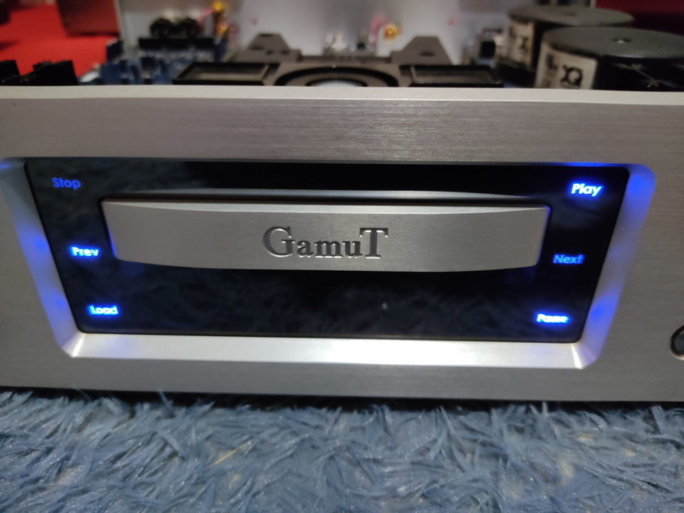

    Hiện em có 01 đầu CDP bỗng dưng không lên đèn hiển thị bài hát+thời gian. Các đèn tín hiệu khác vẫn còn nhưng thỉnh thoảng 01 đèn trong số đó hơi mờ.
    Em nghi ngờ vấn đề phần nguồn điện cấp cho dàn đèn yếu hoặc bị mất.
    Hiện tại CDP vẫn hat bình thường.
    Nhờ các bác có kinh nghiệm xem giúp hoặc chỉ chỗ khắc phục với ạ.

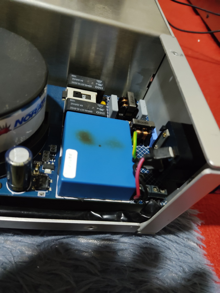

    Em vẫn cần giúp đỡ. Hiện không biết cục vuông màu xanh dương ngay ngõ vào là gì
  5. nguyenha7940
    nguyenha7940 Advanced Member
    5/12/12
    4.304
    1.386
    Đống Đa,Hà Nội,sdt 0362353228
    Nghe như là một cục nguồn nhỏ nhỏ xinh xinh và vết sẫm màu là vết nguồn đã bị lỗi...

    Cục màu xanh đó là linh kiện gì ạ? Biến áp hay nguồn xung ạ?

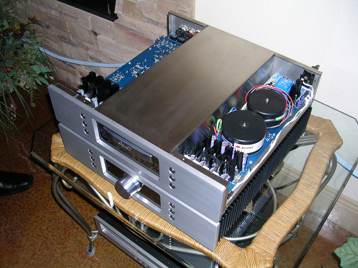

    Đây là một đời khác của CD3.
    Có vẻ cục màu xanh là biến áp vuông các bác nhỉ?

    Bạn nhìn kỹ đi
    Có khác nhau đó bạn

    Theo ảnh này thì là biến áp, đây là loại biến áp công suất nhỏ gắn thẳng lên Main thường là nguồn cấp trước nuôi hiển thị phần mặt, phần cấp lệnh cho rele đóng, mở biến áp chính khi điều khiển lệnh power bằng đk cầm tay.
    Nhưng mà để phán hỏng cái gì thì khó bởi vì tải nó chập cũng cháy ba hay ba chập mất nguồn tải cũng không làm việc đc.

    Hiện chỉ ko hiển thị đèn thời gian + số bài hát.
    Các đèn phụ vẫn hiển thị. Trong đó có 01 đèn mờ hơn các đèn kia

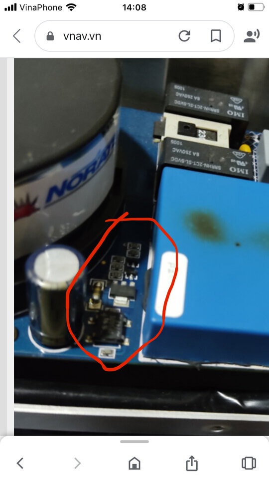

    mình cũng nghĩ là ba vì cạnh nó nhìn như có ic ổn áp, diode cầu. Nếu đọc đc data ic này b có thể đo đa ngay chân nó biết đâu mò đc

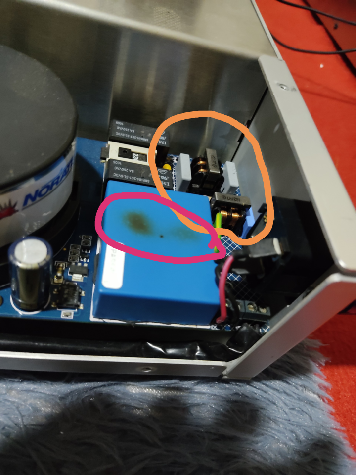

    Đoán mò tý nhé
    Bạn có thấy mấy cái khoanh của mình không
    Máy của bạn có hẳn 2 cục lọc chống nhiễu....khoanh nâu.
    Và vị trí vết sẫm màu hơi bất thường.... Nghi đó là chỗ của trở công suất bên trong nó thể hiện
    Và phần nguồn đó rất mỏng. Không có cái phần nổi cục của cuộn dây như con đời trước...
    Nhưng cũng có thể con Ngoc đã khoanh nó cũng có vấn đề đó bạn
