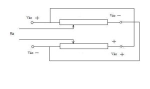

    Nếu vậy thì em thử làm cách đảo trơn, các bác xem có được không nha.
  17. DoMinhDuc
    DoMinhDuc Advanced Member
    16/4/09
    1.568
    Cách của em đây, các bác xem được không.
  18. Funktion one Vn
    Funktion one Vn Advanced Member
    6/10/07
    420
    101 Lang Ha Hanoi
    Thì bác đổi day loa cung duoc mà dây tín hiệu nào cũng được...
    Chỉ có điều là đổi 1 lần thôi vì đổi 2 lần là nó lại quay về 0 độ như lúc đầu...
