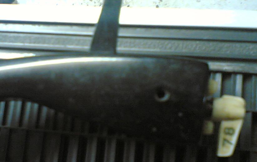

    Tôi co một máy phono (loại máy hát đĩa nhựa) bị hư mất đầu đọc, Các anh có cách nào chế được đầu đọc này không? Xin chỉ giáo cám ơn nhiều

    Đầu đọc đĩa nhựa bị hỏng của bạn là loại gì ? MM hay MC ? bạn phải cho cái hình lên thì mọi người mới giúp bạn được .
  3. lccong
    lccong New Member
    26/3/06
    Bạn thông cảm tôi cũng không biết no là loại gì nữa, bạn có thể mô tả MM và MC ra sao không? Tôi cũng mới vô nghề hà nên cũng không rành lắm. Nhưng loại máy này đọc được loại đĩa 33 vòng\phút, 78 vòng\phút. Đầu đọc nó có cây kim nhọn ma sát vô đĩa, cây kim rung lên, phía đuôi ra có 2 sợi dây lấy tín hiệu ra. Bạn có biết không xin chỉ giáo giùm

    Kô biết thì ít ra cũng cho xin cái hình coi xem sao, chứ thế này thì cũng vậy vậy.

    đầu đọc máy hát đĩa nhựa
    Oke! Hình của nó nè, bạn xem giúp nhé

    Loại đầu kim này rất xưa, không chắc có còn tìm được.

    Re: đầu đọc máy hát đĩa nhựa
    Đây là loại đầu đọc Thạch Anh , áp dụng nguyên lý thuận nghịch của tinh thể áp điện ( ở đây là thạch anh ) , tức là khi ta đưa một điện áp âm tần vào hai mặt của miếng thạch anh thì nó trở thành cái loa .
    ngược lại khi ta truyền những rung động cơ học vào nó thì tại hai mặt của nó sinh ra một điện áp biến thiên theo đúng tần số của những rung động cơ học đó , người ta áp dụng nguyên lý này để làm micro hoặc làm đầu đọc quay đĩa như loại bạn đang có .
    Loại này có thể mua được giá cũng rẻ thôi ,nhưng nếu bạn muốn khôi phục lại nó chỉ cần kiểm tra xem hai thanh thạch anh còn tốt không , sau đó thay 2 cái kim mới là được .

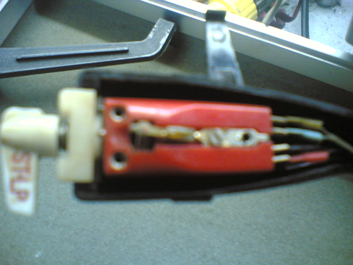

    Chào bác, em đang cần tìm 1 đầu tết cho con Ziphona RFT PA-2030 nhà em, nó đúng là loại thạch anh như bác nói, chõ cắm 3 chân, nhìn tết đen xì, cục mịch. Con đầu này có 1 đôi loa đi kèm, đánh thẳng ko qua amp ( nó có tăng âm tích hợp). Nếu bác biêt chỗ bán làm ơn chỉ giúp, em cám ơn bác nhiều!

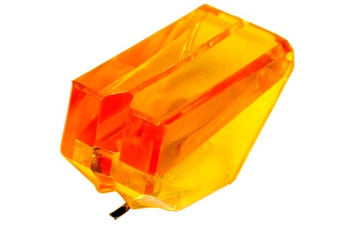

    Chào các bác!
    Em có 1 con máy LP bị hỏng mất kim, chủ nhật vừa rồi định sang nhà bác Quang ở Giảng Võ thay thế cái kim khác thì không thấy bác ấy đâu nữa, chỗ ấy bây giờ là 1 quán Cafe.
    Có bác nào biết bác Quang chuyển đi chỗ nào không, chỉ cho em với, đang cần gấp.
    Hoặc bác nào có không để lại cho em.
    Hình của em nó đây, ký hiệu đầu tết là EPS24 của Technics
    Cảm ơn các bác.
