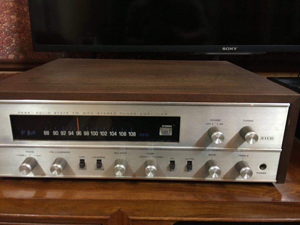

    Các bác cho em hỏi con amply của mẹ vk em bị rò điện khi chưa cắm zác tín hiệu. Chạm bút lên vỏ thấy đèn sáng. Em nghi rò biến áp sắt từ do biến áp của nhà em cũ rồi. Các bác cho em lời tham khảo với

    Cái máy này cổ rồi dò điện có thể sảy ra... Nhưng dò điện có nhiều nguyên nhân có thể sảy ra.:
    - do biến áp nguồn quá cũ cách điện giữa cuộn sơ cấp và thứ cấp kém dẫn đến dò điện... Đen đủi hơn có thể cuộn sơ cấp chạm vào cuộn thứ cấp trong trường hợp này chắc cần cuốn lại biến áp nguồn cho đảm bảo an toàn người dùng....
    - dò do một vài linh kiện nào đó bên sơ cấp lão hóa dẫn đến dò điện cần khám kỹ khoanh vùng loại bỏ thay thế linh kiện đó bằng linh kiện tốt hơn. Gặp trường hợp này là may mắn hơn cả ít phải động chạm nhất...
    Chúc bạn tìm ra nguyên nhân và có cách khắc phục hợp lý ( hợ ví).....

    amly mỹ cổ thường có con trở nối nguồn với mass
    1 là bác cắt nó đi
    2 là bác nối đất cho amly

    B đảo chiều ổ cắm nguồn xem!

    Bác kiếm đoạn dây điện trần phú khoảng 20m nối vào dây mát 3 chân của phích cắm, mình làm và thử bút điện ko còn sáng nữa, cứ thử xem

    Trước em mua lại. Giờ dây có hai đầu. Nhưng đằng sau có cái nối đất. Em chưa biết nối vào đâu ạ

    Nó dùng điện 110v qthif đổi chiều ntn ạ
