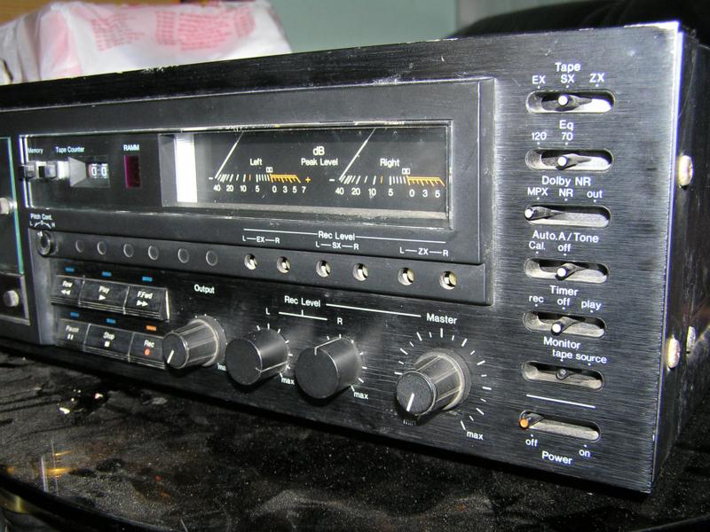

    Bác QuajGiaf và các bác cho em hỏi tí: Hôm wa ra chợ em thấy con Naka 670 ZX giống của bác, em lấy luôn, về thử thì thấy có cái nút gạt Tape trên cùng bên tay phải có các vị trí: EX-SX-ZX Vậy các nút này có tác dụng gì vậy bác?Ths

    Cái máy Naka của em đây ạ

    Cái Naka này cũng còn sạch sẽ, có 2 đồng hồ sài kim, bị gãy mất cái nút gạt Monitor.
    Em mua ..., thấy nó rẻ quá em lại nghĩ đời máy đóị nó không cao, cứ mua đại về nghe thử chờ cơ hội mua đời cao hơn :lol:

    Là chọn băng cassette đấy : Normal, Crom & Metal.
    Chi tiết cái nào là cái nào thì để tối QJ về xem lại nhé, nhưng chắc cú SX = Crom vì nó ... ở giữa !!!!!!

    Còn EX thì 99% = Normal vì cùng chiều, cùng phía với EQ = 120 (dùng cho băng normal)
    Suy ra ZX = Metal !!!

    Ko hẳn vậy đâu Regular, 670ZX là 1 trong số các Top của Naks đấy !!!!!!!!
    Đời cao ko quan trọng bằng chất âm !!!!

    Đã kiểm tra chính xác :
    EX = Normal
    SX = Crom
    ZX = Metal
    Ngoài ra cần lưu ý : EX có EQ = 120 & SX, ZX có EQ = 70 !!
