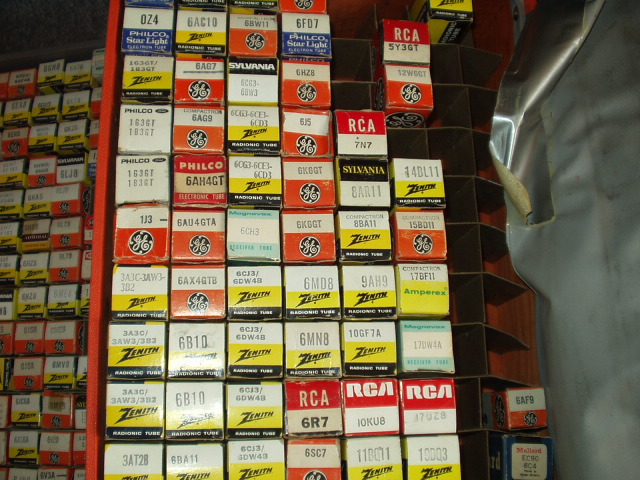

    Đây hàng vintage 60-70.
    Nhờ các cao thủ chỉ giùm có dùng cho audio amp / preamp được không?Giá bnhiêu thì mua được cả lô?

    Cả lô là bao nhiêu bóng ?
    Em thấy có 6K6,6J5,5Y3 là dùng được đó.

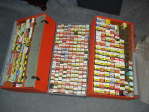

    Chắc khoảng 400-600 bóng. Một thùng trong ảnh này. Gồm 2 thùng.

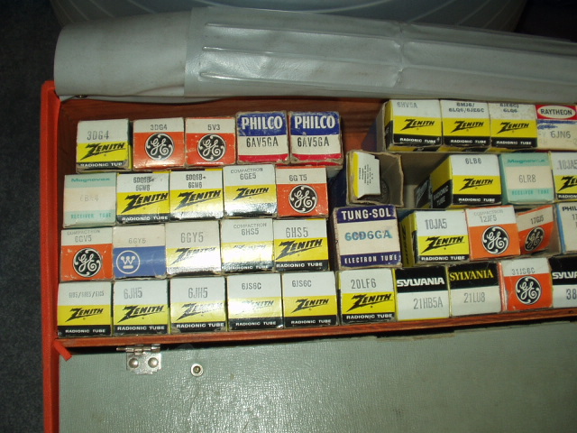

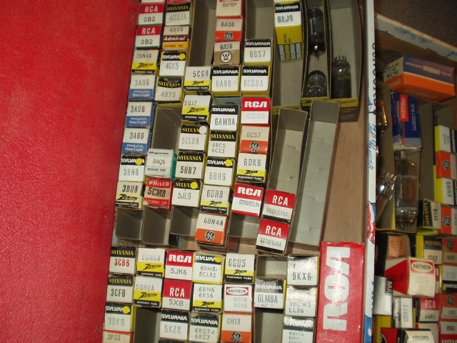

    Kính chào các bác
    Sau khi Zoom lên quan sát , cá nhân tôi thấy bác nào thích dùng mạch OTL thì có khá nhiều bóng thuộc laọi có thể dùng cho mạch này , điển hình như : 6HF5, 6GY5, 6GT5,6AV5GA . . Nhưng tìm hiểu kỹ thông tin mới biết quá xa về địa lý . Hơn nữa số lượng bóng như tôi vừa liệt kê không nhiều , nên không nên mạo hiểm . kể cả việc tặng 01 bộ Tube Test , tiền vận chuyển nó về nước , mất rất nhiều tiền , lại thuế nhập khẩu . ta chưa biết người bán sẽ ghi giá trị của cái máy này bao nhiều trong phiếu khai , rồi Hải quan của ta căn cứ trên đó để đánh thuế . . . Khi ấy cả lô đèn nhìn thì nhiều , giá trị nhập khẩu lớn mà giá trị sử dụng không được như ta muốn , thôi thì bỏ qua đi , các bác ạ
