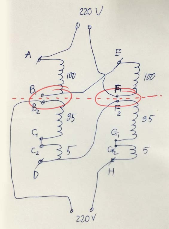

    Hi các bác,
    Việc không liên quan đến em nhưng em nhận thấy có nguy cơ (đang tiềm ẩn) liên quan đến độ an toàn khi sử dụng chú BA này nên em xin phép góp đôi lời phân tích. Nếu những ý kiến của em có ảnh hưởng đến bác chủ thớt thì em cũng xin lỗi trước vì em đứng trên quan điểm kỹ thuật và cũng vì an toàn của anh em thôi, không có ý gì khác.
    Đầu tiên, em xin mô tả lại cấu trúc của BA để đảm bảo em không hiểu nhầm. Sau khi đọc các post, em hình dung là biến áp này (tự ngẫu) có hai nửa giống hệt nhau quấn trên 2 gông: nửa thứ nhất có 3 cuộn gồm 100 V (AB1), 95 V (B2C1), và 5 V (C2D); nửa thứ hai có 3 cuộn gồm 100 V (EF1), 95 V (F2G1), và 5 V (G2H). Các cặp điểm sau được nối đôi một với nhau: B1-B2, C1-C2, F1-F2, G1-G2.
    Tiếp theo, biến áp đã được đấu lại như hình vẽ để thành BA cách ly chạy 220 V. Theo đó:
    • Cuộn 100 V bên này (AB1) nối tiếp với cuộn 100 V bên kia (EF1) để tạo thành cuộn sơ cấp mới. Để làm được việc này ta: cắt kết nối B1-B2 và F1-F2 ra, nối B1 với E, cấp điện 220 V vào A và F1.
    • Cuộn 95 V + 5 V bên này đấu nối tiếp với 95 V + 5 V bên kia thành cuộn thứ cấp mới. Để làm được việc này ta: nối D với với F2 đã cắt, lấy điện ra (220 V) tại B2 và H.
    Đúng không nhỉ?
    Nếu em đã hiểu sai, mong các bác bỏ qua và coi như em chưa nói gì :p
    Nếu em hiểu đúng thì:
    • Vấn đề 1: cuộn 200 V chạy 220 V có OK không? Câu trả lời là:
      • Nếu dùng BA trong chốc lát thì OK.
      • Nếu dùng liên tục thì cần kiểm tra độ nóng và kêu. Nếu cả hai là chấp nhận được (sau vài tiếng hoặc qua đêm) thì là OK. Nếu một trong hai hoặc cả 2 yếu tố đều ở mức bất thường thì không nên dùng như vậy nữa.
      • Tuy nhiên, vấn đề OK hay không ở đây không quan trọng bằng vấn đề an toàn, sẽ được đề cập ngay sau đây.
    • Cách đấu lại mà bác chủ đang áp dụng sẽ là OK nếu biến áp gốc là BA cách ly, nơi mà cuộn AB1 hoàn toàn độc lập + cách điện tốt với cuộn B2D, cuộn EF1 hoàn toàn độc lập + cách điện tốt với cuộn F2H. Còn việc áp dụng với BA tự ngẫu tiềm ẩn sự nguy hiểm như sau:
      • Với BA tự ngẫu, nhà sản xuất thường quấn các cuộn liên tiếp nhau và thay vì quấn thành từng cuộn riêng. Dây đồng xuất phát từ A được quấn đến B (thò ta tạo thành đầu B1 rồi lại rúc vào tạo thành đầu B2), rồi đến C (thò ta tạo thành đầu C1 rồi lại rúc vào tạo thành đầu C2), và cuối cùng ra D. Vì vậy, ta thường thấy đầu A và D là dây đơn trong khi B và C là dây "kép". Nửa bên kia cũng tương tự.
      • Bằng cách cắt kết nối B1-B2, ta có thể tạo thành hai cuộn có vẻ độc lập nhưng thực ra chúng chỉ độc lập với nhau nhờ 2 lớp sơn ê-may bao quanh mỗi sợi dây đồng. Nếu trong quá trình quấn + thao tác có sự cọ xát, không khéo lớp sơn ê-may còn tróc mất ít nhiều. Do đó, hai đầu B1 và B2 khó đảm bảo việc được cách điện tốt với nhau.
      • Ở BA tự ngẫu, các vòng dây quấn nằm cạnh nhau nên các vòng dây của cuộn AB1 phía đầu B1 sẽ nằm sát các vòng dây phía đầu B2 của cuộn B2C1. Vì vậy, một lần nữa, B1 và B2 có sự gần gũi với nhau kha khá về mặt điện.
      • Vậy với cách đấu đang áp dụng, cuộn thứ cấp và sơ cấp chỉ được cách điện với nhau bởi maximum là 2 lớp sơn ê-may của đây đồng. Rõ ràng hàng rào thế năng này là quá mong manh và nguy hiểm khi có sự chênh lệch đến max = √2 * 220 = ~310 V. Khi ta test, có thể chạm tay vào thứ cấp chưa bị giật nhưng đó là may mắn thôi. Trong một hoàn cảnh nào đó VD: dây nóng điện lưới được nối vào đầu F1, BA nóng chút, trời ẩm chút, và chân ta tiếp đất tốt chút có thể lớp ê-may ở chỗ giữa F1 và F2 sẽ bị đánh đủng gây giật ở cuộn thứ cấp. Nếu sự đánh thủng này xảy ra ở 2 điểm cùng lúc, có thể gây ngắn mạch một phần các cuộn BA gây cháy nổ + tạo các mức điện áp bất thường => gây hậu quả là khôn lường cho cả người, biến áp, và thiết bị sử dụng.
    Tất nhiên khi dùng BA cách ly, không mấy khi chúng ta ngồi vừa nghe nhạc và mân mê cọc điện thứ cấp cả. Nhưng sự nguy hiểm là có thật và sẽ rất nguy hiểm nếu ta tin rằng ta đang được bảo vệ. Chốt lại, cách bác chủ đang đấu là khá thú vị nhưng bác chủ cân nhắc thêm về vấn đề an toàn.
    Một lần nữa em xin lỗi nếu làm ảnh hưởng đến bác nhưng em chỉ có ý tốt:
    • Ý tốt an toàn cho bác
    • Ý tốt với anh em nếu ai đó thấy hay và học theo
    Mong em không có sai xót gì trong tư duy :)
    Trân trọng
    zeropp, Lesailes, thonon and 8 others like this.

    Thực tế nó đang được đấu như bác trình bày bên trên. Vì thế em mới có ý kiến góp ý. Nhưng ngược lại thì bị cho là gato giá cả, chọc phá.
