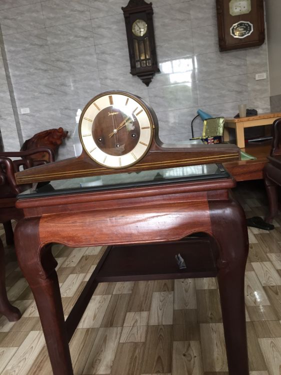

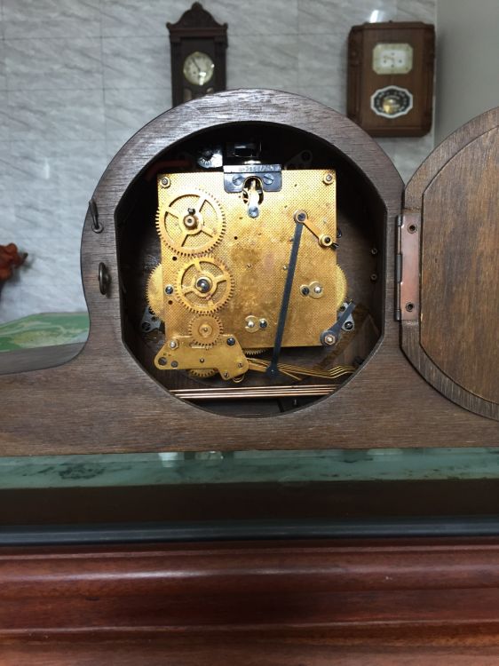

    1/ Đồng hồ vai bò: điểm chuông 15p lần, dạo nhạc 60p và điểm giờ. Theo 1 bác có kinh nghiệm cho hay mặt kính và mặt số zin. Nhưng hiện tại đang chạy chậm mỗi ngày khoảng 5p, em cũng không rành, cũng tìm tới được 1 thợ nhưng cũng không trị được, có gửi bác Trí_Hiend xem thì bác cũng chào thua! Em bán cho bác nào có chổ sửa thì bê về! Cần thông tin chi tiết thì vào zalo em. Giá em bán 2.5tr

    B cho e ké vai bò junghans. 0977999736. Thanks

    chắc quả lắc không phải theo máy, nếu em đoán đúng vậy thì khó chỉnh lắm vì phải bớt trọng lượng hoặc nâng tay lắc

    Nó xài bánh cân bằng! Mà bánh này hình như ko tác dụng! Bác nào có chổ sửa ới em, em để chơi tiếp

    Oh, em nhìn nhầm tưởng quả lắc, đh chạy ba lăng thì khó chỉnh hơn và cũng khó tìm đồ hơn, bác gửi bác hùng sài gòn ở đồng nai là sửa được ạ, cho nên đh chạy quả lắc bao giờ cũng đắt hơn và ng chơi thích hơn ba lăng.

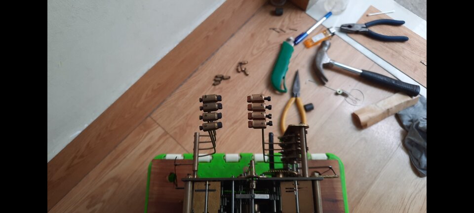

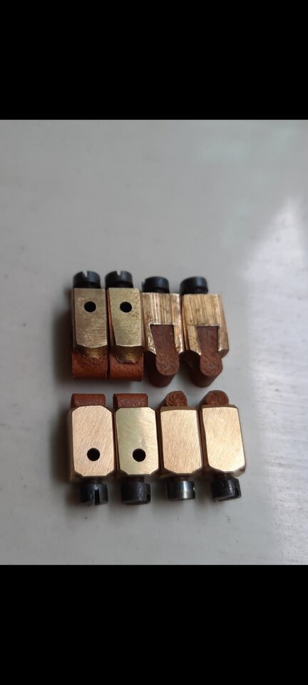

    chuông bé hay không hay đa phần ở cái búa bác ạ, đầu da lâu ngày bị lão hóa không còn như ngàu đầu, phải thay lại đầu búa da thì tiếng sẽ hay hơn, tiếng to chưa chắc đã là hay, nhỏ chưa hẳn là không hay, cái chính là các nốt nhạc nó phải đúng giai điệu, đủ nghe, ngân, không bị ồn. Dịch bệnh ghê quá chứ rảnh em có thể hỗ trợ bác thay đầu da

    ngày mới chơi đh em cứ bảo thủ là búa phải zin, nhưng chơi rồi mới biết, cái gì cần phải thay thì vẫn phải thay cho dù mất zin

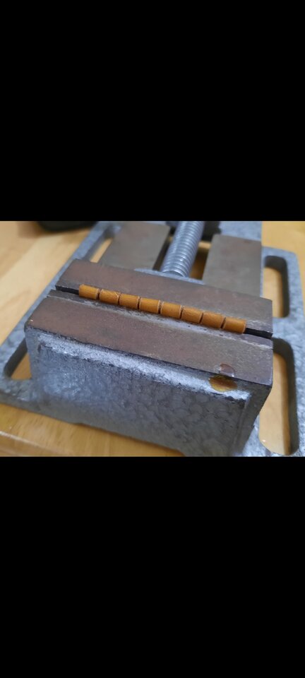

    đây là đầu búa em phải làm lại

    Bác @audiott2 ơi búa bác làm lại đầu da ở đâu vậy? hay mua về tự thay được ko bác?

    em mua da về tự làm bác ạ, sp mình làm chơi mới khoái, toàn hiend em chưa thử mua, nhưng thấy bác này có vẻ nổ, nói là công nghệ của odo là em đ tin được, em thấy bác hùng sài gòn có vể ok, bác lên youtube search có nhiều clip bác ấy hướng dẫn, em có cảm tình với bác này mặc dù chưa gl

    Cái đồng hồ của bác chủ chắc là do sợi tóc giãn cho nên có chỉnh hết mức nhanh nhất có thể nó vẫn chậm
