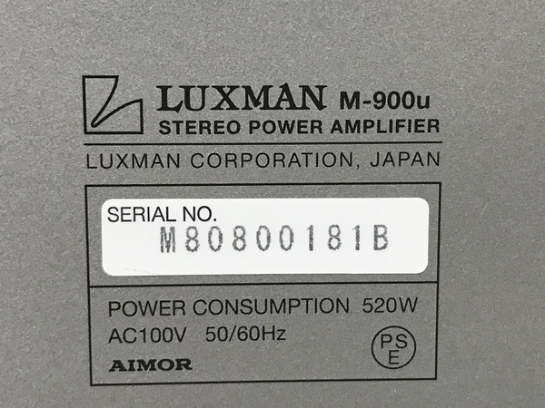

    Chào anh em trên VNAV, mình nhờ mọi người tư vấn vấn đề sau:
    Mình có bộ pre - pow Luxman 900u, mua từ Nhật có điện vào 100V, 50/60hz ( nó không có gạt chuyển điện áp nguồn bên ngoài) nay mình muốn đổi thành điện vào 220V mà không thay hay quấn lại biến áp nguồn tức là dùng cách đấu lại đầu dây biến áp. Mình xem trên trang web của Luxman thì không thấy có chỗ cho hỏi, hỏi đại lý bán Lux tại VN thì họ trả lời họ không nhận sản phẩm mà họ không bán ra

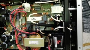

    Xin cập nhật thông tin chuyển điện cho Lux M900u cho bác nào quan tâm:
    Hôm qua một bác am hiểu về amp đã cùng minh tháo đít amp Luxman M900u.
    Amp ly này có 2 biến áp nguồn: 01 nhỏ cái cấp nguồn cho mach điều khiển, ... và 01 cái lớn cấp nguồn cho phần công suất.
    Mới tháo nắp đít xong đã thấy cái BA nhỏ chỉ có 2 dây điện vào ( 2 dây có cục lọc như hình đính kèm), theo bác chuyên gia về amp ly thì không dùng cách đổi đầu dây vào BA để đổi điện được.
    Như vậy, cùng với đọc được một ý kiến của một ông tây trên net (không nhớ trang nào) đã hỏi hãng tại Japan khi ông này muốn đổi điện 220V mang về nước sau khi mua và dùng tại Nhật, hãng trả lời ông này không đổi được, thì mình kết luận rằng model này bán cho nội địa Nhật và không đổi sang 220v được.
    Cám ơn các bác đã giúp đỡ.

  12. cuongtruongvan
    cuongtruongvan Advanced Member
    18/4/12
    371
    487
    Cục biến áp nhỏ TL 00133F01A có 2 dây vào đen và đỏ
    Tuấn Hùng 88 likes this.

    Nếu đổi đc thì dây nguồn vào phải có tối thiểu là 3-4 dây,và nó sẽ có cầu chuyển trên mạch,giống như mấy con cd teac 25
