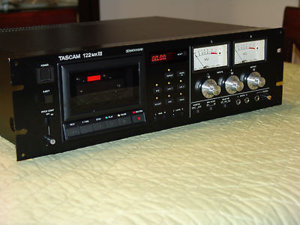

  25. thephuongnguyen
    thephuongnguyen Approved Member
    18/1/18
    Còn e thì vẫn trung thành với e này
