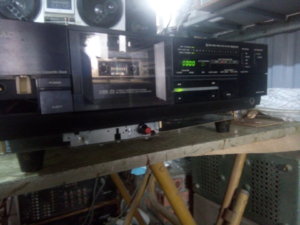

Độ tape deck Tascam 122
Discussion in 'Nguồn phát Analog' started by trungquoc, 1/2/18.
  1. Maidanhan
    Maidanhan Advanced Member
    14/3/06
    3.722
    1.144
    Máy này hay trong hàng cass, có sao đâu, độ lên càng tốt. Cần Pitch control còn làm việc khg e?
    Mà ai lợi dụng e này cho R2R thì càng đỉnh, kém dòng R2R Crown mà ai đó phải « tay chơi sành chơi » :p mới có đc ( nói nguyên văn như Bắc Đẩu ) đấy1 tý chút.

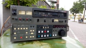

  18. Maidanhan
    14/3/06
    3.722
    1.144
    Nhìn nick của bác, tôi thi thoảng thấy muốn cười, hơi giống tên bà chị bên Canada.
    Về TEAC CS650R của bác, tôi khg có, nhưng kinh nghiệm từ con SONY Revert năm 2011 tôi thấy thế này, CÓ THỂ khi bác thay Bell, bác làm lệch cơ cấu chốt báo vị trí để Revert. Bác download manual của nó về xem kỹ phần cơ, trong máy Revert hay có các bộ bánh răng mà trên một số điểm nhất định chúng cần dồng chỉnh cơ khí để ở vị trí tĩnh bán đầu ( Set off) chúng thường cùng chỉ vào 1 điểm chuẩn ( trên chassi có dấu để so sánh ), sai vị trí này, chốt báo đảo chiều báo sai làm cơ cấu revert hoạt động khg đúng lúc.
    Ngoài ra, còn 1 việc nữa là cơ cấu đảo của SONY tôi nói dùng 1 hệ bánh răng to, trong lòng và phía ngoài cùng đều có răng để kéo cơ cấu đảo từ. Mẻ vài răng hoặc răng mòn cũng gây ra hiện tượng tương tự mà biểu hiện rõ ràng nhất là vỗ mạnh vào máy lúc hết băng, việc đảo từ sẽ dễ dàng hơn. Bác care cả 2 để xem nó thuộc case nào.

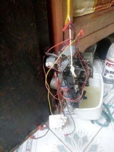

    Bác cũng xem lại cơ cấu cam như bài trên, khi cơ cấu cam bị mỡ cũ gây chuyển động khó khăn. Gửi bác vài hình ảnh treo cổ hệ cơ revert để vệ sinh. " Khổ lắm biết rồi nói mãi", hy vọng khg có ai nói vậy khi xem ảnh này. Treo cổ thế này, sẽ khg có cái gì bị đè, bị ép hạn chế tối đa sai sót vì trong đây có ai chuyên sửa đâu mà nắm hết đc một chi tiết kết cấu phải không bác?
  19. KIEU ANH
    KIEU ANH Advanced Member
    23/10/12
    202
    14
    Bác treo như vậy là để rửa cơ hay sao mà lại làm vậy bác dậy E cách rửa cơ dc ko , lúc nãy E có mở cái máy đó ra thì E đã thử làm ntn tháo dây bell của đồng hồ đếm số vòng quay và E lấy tay xoay cái đồng hồ đó đồng thời bấm play thì máy chạy , E có thấy ở trên cái bộ đếm đó có 1 cái như là cái bóng đèn E nghĩ nó là cái senser và khi E xoay cái đó thì bật dc play , thôi bác cho E số đt của bác E sẽ gọi đt diễn tả dễ hơn , cám ơn bác mà ngày mai E có việc phải đi Canada 2 tuần nên khi nào E về sẽ gọi đt nói chuyện với bác

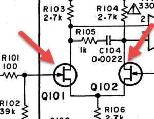

    Tôi viết này để tìm kiếm sự trợ giúp, khg có ý thể hiện hay khoe mẽ. Chủ đề vẫn là Mode TASCAM 122, nhưng là TASCAM 122 MK II như hình:
    Như đã từng viết:
    Review dòng máy này:
    1. Cái cá nhân tôi thấy là tích cực:
    - Máy đc thiết kế để nghe nhạc theo cách mà CDP chưa quá phổ biến biểu hiện qua mạch khuyếch đại đầu từ;
    - Bộ Dual FET ( đỏ ) cho phép nối trực tiếp từ đầu từ ( xanh dương ) vào mạch khg cần tụ, ( Đường đứt màu xanh lá cây ) đây là một đặc tính quý của linh kiện thuộc dòng Solid này, kể cả khi dùng ở trạng thái 1 đèn Single SE.
    - Tiếng dòng máy này do kết hợp đặc tính FET ( gần giống đèn 5 cực Pentode, tôi khg lạm bàn, bác nào quan tâm xem thêm " Kỹ thuật truyền thanh ", tập 1 phần nguyên lý các linh kiện bán dẫn) và mạch cân bằng theo truyền thống nên kết cấu khg màu mè, trung âm rõ ràng mà khg gây chói quanh mức -2 đến 0dB, nghe các dòng Pre 75 hay dòng nhạc 1960, 1970s theo thiển ý và cảm nhận của tôi là hợp, thể hiện đc đúng không khí và thần thái của dòng nhạc đc xem là Ca nhạc này ( Không phải Nhạc và Ca như các dòng nhạc nóng đương thời ). Điều này so sánh với VICTOR TD-631, TD-721 là dòng thiết kế khi CD rất phổ biến, bass Audio trên VICTOR TD-631, TD-721 nghe tối và nặng hơn. Tuy nhiên để đo đạc, đáp ứng Bass Audio của VICTOR TD-631, TD-721 chắc chắn méo ít và Roll off ít hơn do hôi tiếp nhiều hơn tại tầng khuyếch đại đầu từ.

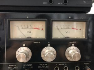

    -Với máy cụ thể đang có, kim VU lệch Set off và chắc chắn sẽ lệch khi Set On;
    3. Mod:
    - Như hình VU lệch Setoff, sẽ khg tạo dc băng chuẩn làm dấu, do đó cần chỉnh băng cách phát chủ động 300Hz, 1000Hz, 12000 Hz để Calib đường Input ( Source ) và sau đó là là Tape thông qua Monitor REC:
    - Đồng chỉnh mức Set on của Source: ( Set on cũng lệch điểm odB ):
    - Nâng cấp tụ nguồn băng dòng tụ cao cấp Great Nichicon, có thể cắm rút dễ dàng sau mod khi cần sửa chữa...
    - Nâng cấp thay thế tụ nối tầng bằng tụ PIO ( không phân cực: Audio Signal có âm dương đâu , dùng tụ hóa sẽ khg có lợi nhiều_ Quan điểm cá nhân ) và đấu song song tụ bạc Mỹ Silver Tol 1%:
    Tuy nhiên, một lỗi cơ khí của VU khiến quá trình đồng chỉnh VU bị khó khăn: Cuộn dây của VU bị kẹt khung dây khi chuyển động theo chiều kim đồng hồ, nên khi đồng chỉnh mức 0dB của 300Hz, 1000Hz... nó khg tự về trá phía trái ngoài cùng Set off khi cắt Signal In và do sơ ý khi cố đưa về điểm Set off, tôi làm đứt mối nối ra điểm tiếp xúc mạch của cuộn dây này.
    Hiện phần Play thể hiện tiếng rất tốt của Cingbal, Hi Hat bộ gõ mộc như mõ, tang trống và nếu cảm giác khg bị mệt mỏi đánh lừa tôi thấy nó nghe tốt hơn trc.
    Đến đây, tôi mong muốn đc hỗ trợ của AE cộng đồng cassette: Nếu biết trải nghiệm con VU nào có kích thước lắp phù hợp khung VU của TASCAM MKII hoặc thừa ra của chính máy, làm ơn trợ giúp tạm thời, tôi sẽ đi hàn lại chỗ đứt kia, đồng thời tìm kiếm nguồn VU của để hoàn trả lại bác nào đã hỗ trợ lúc này. Tùy nhu cầu tôi sẽ hậu tạ bằng giá trị hoặc 1 cuốn Tape Metal thu chọn từ các LP concerto hòa âm những năm 1960s. Đoạn này tập trung hỏi nhiều đến một bác ở BGG cũng có máy tương tự đang lỗi trong topic này.
