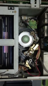

    Em ko có Hi8 bác ah, chỉ đang có hai cái VHS cỏ sony và Misubishi Hifi để hoài niệm. Con Sony Betacam của e nó ghi/phát video lên băng bằng đầu từ lắp trên trống quay, ghi tín hiệu video thành phần (component) nên chất lượng video theo e tốt hơn bọn VHS. Phần Audio nó ghi/phát 2 kênh (stereo) dọc theo mép băng phía trên bằng đầu từ cố định, do tốc độ kéo băng tương đối cao (10,15cm/s) và chỉ có băng (xịn) metal nên âm thanh cũng đc. Mà traking của nó ko có tự động bác ah, nhưng cực chuẩn, các thể loại băng cho vào, sau khi bấm play là có hình chuẩn gần như lập tức, ko phải chỉnh tracking bao h, có lẽ do dàn cơ và mạch điện cực khủng. Bọn VHS nó ghi âm thanh hifi chéo lên băng như ghi hình, đoạn nào băng lỗi là nó mất âm thanh stereo, chuyển về mono, hoặc nổ tạch tạch, nghe rất bực :)
    VCR e cũng có biết chút, cái của bác bị làm sao vậy, e cũng mới thay đầu từ hình cho con VHS Mitsubishi của em.

    Xanh đậm: Tang trống của bác đường kính là 10cm, tốc độ quay tang trống (cái này tôi giả sử, bác nào biết chính xác đề nghị bổ xung ) tốc độ thấp nhất là 300rpm (5 rps), tức là 1 giây đầu từ đi đc 1 vệt tương đương 31cm, cộng thêm tốc độ chuyển động của băng là 10cm/s ( cái này tôi dựa trên số liệu của bác, nhưng hình như băng từ VCR quay tốc độ 2.38 cmps, tôi nhớ đọc ở đâu rồi), do đó kể cả 2.38 hay 10cpms, tín hiệu xem như được ghi với tốc độ (31+10)=41cmps hoặc 33 cmps , cộng thêm cơ chế tracking Hifi tựa như Từ của một số Deck Nakamichi nên tiếng cực hay, cực nét. Bác nên gặp bác Cuongdv, một người phong phú về LD, nguồn Analog xịn để sao mà nghe cho đã đời.

    VHS mới ghi âm thanh hifi bằng trống từ bác ah, con của e hệ Betamax nên trống từ chỉ ghi video thôi, âm thanh ghi bằng đầu từ cố định nên phụ thuộc rất nhiều vào tốc độ băng. Băng bọn VHS nó chạy chậm, loại của e nó chạy nhanh hơn nhiều (10cm/s), nên băng của e to hơn băng VHS nhưng thời gian chạy ít hơn bọn VHS, băng to nhiều nhất chỉ đc 90'. Đầu betacam này cũng chạy cả băng nhỏ (tự động chọn băng to nhỏ khi cho băng vào), nhưng toàn loại 30' và ít hơn thôi.
