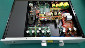

    IMG_2529.JPG IMG_2528.JPG Giờ em mới bắt tay vào thi công em nó. Có lẽ là đạt danh hiệu Tí Hon nhất hội mình ạ :lol:

    IMG_2542.JPG IMG_2543.JPG IMG_2544.JPG IMG_2547.JPG IMG_2550.JPG IMG_2551.JPG Về cơ bản, em nó đã hát ạ !
    Sợi dây kinh nghiệm kéo dài thêm 2 cục biến áp phế ...
    Scorpio, lionheart and vtrung_khoa like this.
