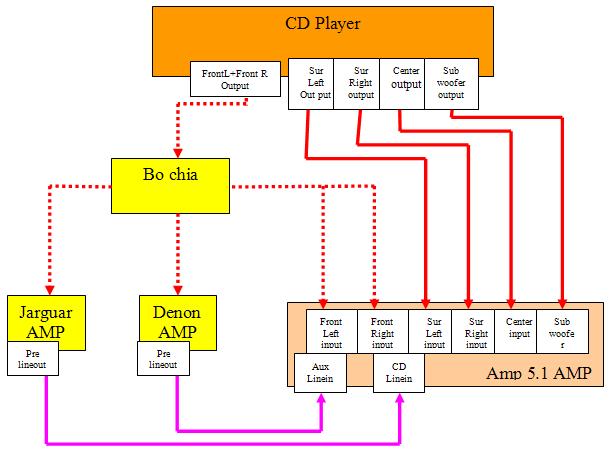

    Bác đấu theo sơ đồ Em vẽ như thế này nhé ( vẽ mãi mới xog dc Bác ah)... :mrgreen:

  13. tuantradvent
    tuantradvent Advanced Member
    27/12/10
    169
    Inside the Woofer
    Chết rùi Bác ơi! em lại hiểu vấn đề là bác có 1 DVD Player... còn loa hệ thống loa thì bác vẫn lắp vào em "Receiver 5.1" như bình thường (chỉ có Receiver là dc đấu tất cả các loa theo thứ tự FL, FR, SL, SR, Cet, Sub W..).. Receiver5.1 này sẽ là amp chính để gánh công suất tất cả các loa trong mọi trường hợp nghe nhac hay hát KOK hoặc xem film..... Bác chỉ mất công cắm thêm 2 cặp dây AV thui.. :wink:
    1 - Hát KARAOKE: Từ AmpKOK bác cắm dây AV từ cổng "Pre out" với 1 cổng "VCD line in" hoặc cổng "CD line in" trên Receiver (trường hợp này Amp KOK của bác sẽ là 1 Preamplifer) như vậy khi hát KARAOKE bác vẫn điều chỉnh dc micro và mix nhạc trên AmpKOK của bác. Khi hát bác chọn đường vào của Receiver với amp KOK (cổng nối với amp KOK chứ ko phải cổng nối 5.1 với bộ chia). Bác sẽ nghe dc âm thanh từ 2 loa chính (FRONT) của bác.(thiết bị sử dụng: CDPlayer + Amp KOK + Receiver 5.1, bộ chia tín hiệu gạt sang đường cho amp KOK).
    2 - Nghe nhạc: trên amp DENON bác cắm dây AV từ cổng "REC out" (âm thanh sẽ nguyên vẹn giống như CDplayer phát ra) hoặc từ cổng "Pre out" (âm thanh có thể chỉnh dc Bass, treble trên amp DENON) nối với cổng "Aux line in" trên Receiver. Khi nghe nhạc bác chọn đường vào của receiver là "Aux line in". Bác sẽ nghe dc âm thanh từ 2 loa chính (FRONT) của bác.. (thiết bị sử dụng: CDPlayer + Amp DENON + Receiver 5.1, bộ chia tín hiệu gạt sang đường cho amp DENON).
    3 - Xem film: đơn giản nhất... Bác gạt nút trên bộ chia tín hiệu sang đường dành cho Receiver. trên Receiver bác chọn "DVD line in" (đường 5.1) như vậy bác sẽ nghe dc đầy đủ âm thanh từ 5 loa của bác ( Thiết bị sử dụng: CDplayer + Receiver 5.1)
    Với những trường hợp như em nói trên bác khỏi quan tâm đến chuyện bị trễ phase (phase delay) khi thưởng thức..... :mrgreen:

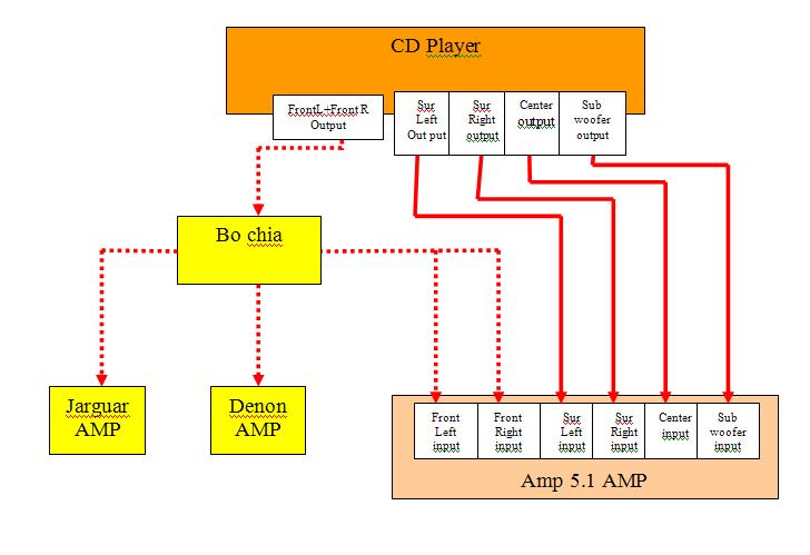

  16. meaudio
    meaudio Advanced Member
    23/4/10
    92
    Gửi bác thêm sơ đồ để tham khảo
