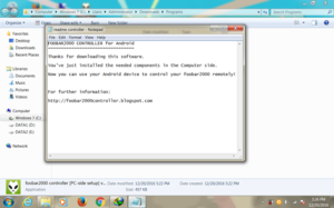

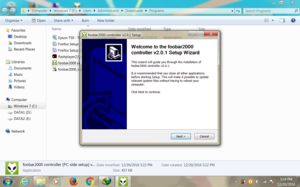

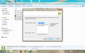

    - Sau khi cài Fb 2000 xong (cái này dễ quá cứ next next là xong he he) thì tắt Fb 2000 và down cái Foobar controller cho máy tính ở link trên về máy và cài đặt (cũng next và next ko set chi cả), quá trình cài như sau :

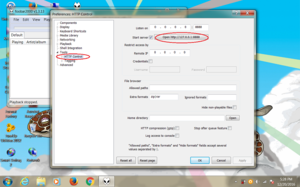

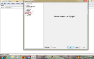

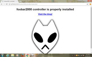

    - Vậy là xong phần Controller trên computer, thoát ra và mở Fb 2000 lên vào lại Preferences:Tools và nó sẽ như vầy :
    Và sau đó nhấp chuột vào ô Start Server, nó sẽ ra vầy :

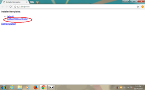

    Nhấp chuột tiếp vào ô đỏ : xuất hiện thế này thì thành công :

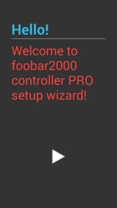

    Tiếp theo lả cài trên đt Android, tải foobar2000controllerPRO_0.9.3.4.apk (link Fshare ở bài trên) về đt và cài đặt (nhớ là mở Foobar 2000 trên máy tính lên nhé !), sau khi cài xong nó sẽ như vầy :

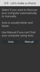

    cứ next tới, đến màn hình này thì cứ chọn auto :

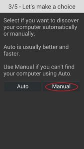

    Nếu IP của máy tính là cố định (hoặc tạm thời), đt androtd, Router Wifi cùng lớp mạng thì đt sẽ dò ra IP của máy tính và báo kết nối thành công ! mọi việc rất đơn giản ! nhưng nếu đt ko tìm thấy IP của máy tính là do Router Wifi chạy mặc định là DHCP nên nó cấp cái địa chỉ này tự động có thể thay đổi sau mổi khi tắt mở máy tính, lúc này thì phức tạp chút, ta phải set IP bằng tay, trở qua máy tính vào Control Panel > Network and Internet > View network status and tasks (hoặc nháy chuột phải vào kết nối mạng ở góc phải màn hình chọn Open network and Sharing Center) > Changer Adapter settings > nháy chuột phải vào card mạng đang kết nối (biểu tượng 2 màn hình) > Status > Details... nó như vầy :

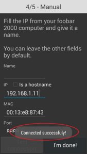

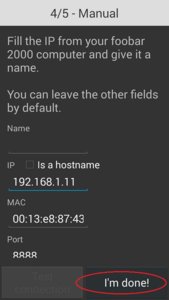

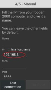

    Ghi nhớ IP này và qua ĐT mở Foobar controller Pro chọn vào Manual và set cái IP ở trên vào :

    He he chỉ cho up 1 bài có 3 hình :mrgreen:
    Điền cái IP máy tính vào , còn thông số để nguyên nhé !
    Chọn Test connection

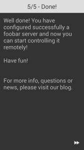

    Và nó như vầy là đã thấy được máy tính rùi :D
    Chọn I'm Done ! :
    Và thành công :

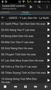

    Sau khi kết nối thành công, lúc này nếu chọn mục Files thì fooabar controller sẽ truy cập vào toàn bộ thư mục của máy tính, và chọn album nào thích là chén thôl :

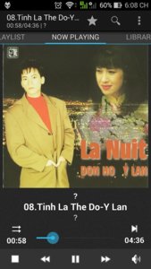

    Nghe nhạc thế này quả là được nâng lên tầm cao mới, hiện đại, thú vị :D

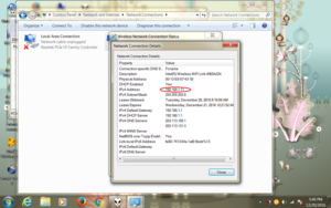

    Đến đây tuy ĐT Android đã điều khiển Foobar 2000 ngon lành nhưng có lúc nó sẽ dở chứng là do cái IP tự động mà Modem, Router cấp cho máy tính :mrgreen: đến lúc đó phải vào Network Status xem lại địa chỉ IP mới của máy tính và phải set lại manual FB controller Pro trên ĐT Android rất là phiền...Vậy phải xử triệt để luôn :roll: :D

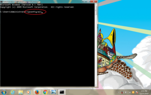

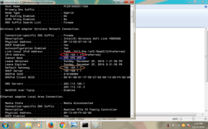

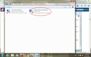

    Tiếp tục nhé, để IP máy tính ko nhảy nhót làm ngắt đoạn kết nối với ĐT Android thì ta phải set IP động thành IP tĩnh, Trước tiên để đổi IP, đặt IP tĩnh thì bạn phải xác định xem Default gateway mặc định của modem router wifi thiết bị kết nối của bạn là gì bằng cách nhấn Windows + R --> Gõ cmd --> Enter để vào cửa sổ dòng lệnh, Gõ dòng lệnh sau : ipconfig /all
    Enter và kéo xuống phần Wireless LAN adapter Wireless Network Connection, đối với mạng dây thì là Ethernet adapter Local Area Connection.
    Và xem thông tin phần Default Gateway của bạn là gì, thông thường sẽ là: 192.168.1.1 hoặc 192.168.0.1
    Ghi nhớ các thông số :
    - Default Gateway (thí dụ : 192.168.1.1)
    - Subnet marsk (thí dụ : 255.255.255.0)
    - IP address (thí dụ : lấy theo thông số này 192.168.1.17 hoặc chọn lại số bất kỳ từ 192.168.1.2 > 192.168.1.254)

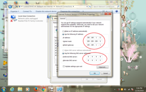

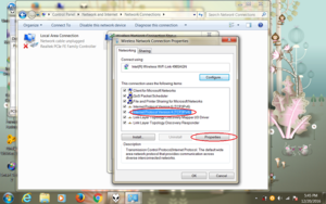

    tiếp tục click vào biểu tượng wifi hoặc mạng chọn Open Network and Sharing Center >Trong phần này chọn Change Adapter Settings > Click chuột phải vào mục đang kết nối (ví dụ của mình đang là Wifi Hong Chau) chọn Properties > Tiếp tục chọn Internet Protocol Vesion 4(TCP/IPv4)

    Tiếp, sẽ đến màn hình sau :
    Tại phần này các bạn sẽ lựa chọn User the following IP address: để thiết lập IP tĩnh cho wifi của bạn.
    Tại đây sẽ điền 3 dòng lần lượt như sau:
    192.168.1.11
    255.255.255.0
    192.168.1.1
    Trong đó giá trị IP address bạn có thể chọn bất kỳ từ 1 - 254, tùy theo số lượng thiết bi đang sử dụng chung mạng mà chọn số lớn hay nhỏ.
    Thông số 192.168.1.1 chính là Default Gateway mà chúng ta đã xem ở phía trên.
    Trong phần DNS các bạn có thể sử dụng DNS của google như hình phía dưới : cách này giúp ta ko bị tường lửa của nhà mạng (thoải mái lướt net kể cả những Web trước đây ta ko vào được)
    8.8.8.8
    8.8.4.4
    Sau đó các bác mở phần setting của Foobar controller trên ĐT để chỉnh lại phần IP là xong :D từ đây về sau là yên tâm nhé ! Thanks.
