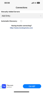

    E cài monkeymote vào foobar rồi, nhưng trên điện thoại nó k hiện ra cái gì. Các bác hướng dẫn giúp e với ạ. Hoặc có ai nhận cài k ạ?

    Bác xài OS Iphone hay Android ?
  17. Binhdao2811
    Binhdao2811 Approved Member
    15/4/20
    35
    96
    E dùng ios a ơi, a cho e xin sđt đc k ạ

    Bạn phải cài thêm plugin foo_monkeymote .

    Trong Foobar2000 bác phải cài add-in :MonkeyMote 4 Foorbar nhé !
    Khi mở Monkeymote ở iphone lên (như hình bác đã post ở trên), tại mục Add Entry: bác nhấn mũi tên > để khai báo (gõ) địa chỉ IP của máy tính đang cài Foobar2000, lúc đó Monkeymote mới nhận Foobar2000 và chơi nhạc được. Với bản Mmote Lite (free) thì không hỗ trợ Playlist, do đó Mmote Lite chỉ chơi được 1 Playlist khi đang được mở trên Foobar2000, muốn chơi qua Playlist khác là bác lại phải thay Playlist khác trên Foobar2000.
    Để biết IP của máy tính là bao nhiêu (do DHCP Server của Modem/Router cấp động), bác vào cmd line trong Windows và gõ ipconfig/ all rối nhấn phím Enter, sẽ xuất hiện các thông tin IP của máy tính, ví dụ cụ thể:
    IPv4 Address. . . . . . . . . . . : 192.168.0.22(Preferred) ==> đây là IP của máy tính
    Subnet Mask . . . . . . . . . . .: 255.255.255.0
    Default Gateway . . . . . . . . : 192.168.0.1 ==> đây là IP của Modem/Router
    DHCP Server . . . . . . . . . . .: 192.168.0.1
    Lưu ý: địa chỉ IP của máy tính đang cài Foobar2000 bác nên vào Network của card mạng của máy tính để khai báo IP tĩnh (IP cố định trong dãy IP đang được DHCP cấp tự động từ Modem/Router), mục đích để Monkeymote lấy cố định luôn IP của máy tính, vì sau 1 thời gian máy tính lại được cấp 1 IP khác, lúc đó bác phải vào Monkeymote chỉnh lại IP.

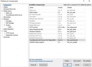

    - Cách 2: để chơi Foobar2000 điều khiển từ xa thông qua iTunes của Apple miễn phí và hiện đủ Playlist của Foobar2000. Bác có thể tham khảo cách cài qua link này: , cụ thể:
    + Bước 1 Cài Add-in có tên "TouchRemote DACP Server For Foobar2000" vào Foobar2000. Bác download file Add-in ở trong link youtube trên.Cài App tên "iTunes Remote" (download ở Apple Store, free) vào iPhone.
    + Bước 2: Mở App "iTunes Remote" lên, vào Settings\nhấn mục "Add a media library" để lấy mã 4 số.
    + Bước 3: Mở Foobar2000 lên, vào mục File\Preferences\Media Library\TouchRemote DACP Server\chọn nút Add new a device..., nhập mã 4 số vừa lấy, tức thì App "iTunes Remote" sẽ hiện đủ Playlist mà bác đã tạo sẵn trên Foobar2000 và chơi nhạc thôi.
    Lưu ý: Bước 2 và bước 3 có thể mở đồng thời cho nhanh vì là 2 app riêng biệt.
    + Nếu bác muốn nghe thêm nhạc của iTunes (trong máy tính/Laptop/Laptop) thì cài thêm phần mềm iTunes trên máy tính/Laptop/Laptop. Và ở bước 2, bác chọn thêm mục "Home Sharing".
    Em đang chơi cách 2 vì thấy cũng tiện, không cần phải mua bản Monkeymote. Chúc bác cài thành công.

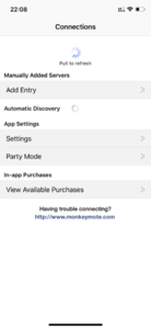

    mấy bác rành giúp e với, e có 2 máy, cài bình thường như nhau, trong quá trình cài windows update có khác gì nhau thì không nhớ, foobar là như nhau, 1 máy thì mmote lite trên iphone nhận ngay trong mục automatic, 1 máy thì phải setup ip của pc thì mới thấy, nhưng ngặt nỗi ip pc đó e k đặt ip tĩnh đc do có xài 1 số app để nó auto, lâu lâu nó tự đổi ip cái mmote lite nó không nhận, e đã thử tắt firewall, rồi mở firewall, allow cái app foobar nhưng cũng k đc, cũng đã chuyển private sang public vẫn k dc. mấy bác cao thủ giúp e với, e xin cảm ơn,

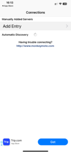

    Đào lại chút. E dùng MacPro và dùng foobar2000 bản 2024. Xin giải pháp dùng IP để điều khiển cho Foobar2000. E đọc và thử dùng Monkeymote nhưng o dc. Tks các bác.

    Bác chụp ảnh lỗi lên em xem với ạ. Em cũng vừa cài thành công Foobar2000 lên Windows và Remote = iPhone.

    Nó o kết nối dc à. Cứ quay tít thò lò như hình bác à
