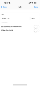

    Screenshot_3.jpg Bác set các mục đầy đủ như thế này giống của em xem sao. Phần IP thì set theo IP Laptop bác ấy.
    hhiepbi likes this.

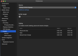

    3.019
    2.753

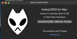

    Tks bác. Phần tool của e không có mục đó bác ạ. Nó chỉ có mục ReplayGain thôi. Đểu thế. Bác check dùm e xem version foobar2000 của bác là bn.

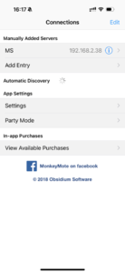

    Thế là bác chưa tải: https://www.monkeymote.com/download về component rồi Install rồi. Bác vào link trên tải về ổ cứng trên PC. Xong vào theo hình này nhấn vào install rồi chọn đến file vừa tải về. Khi xong nó báo như trong hình là mới được. Screenshot_4.jpg
